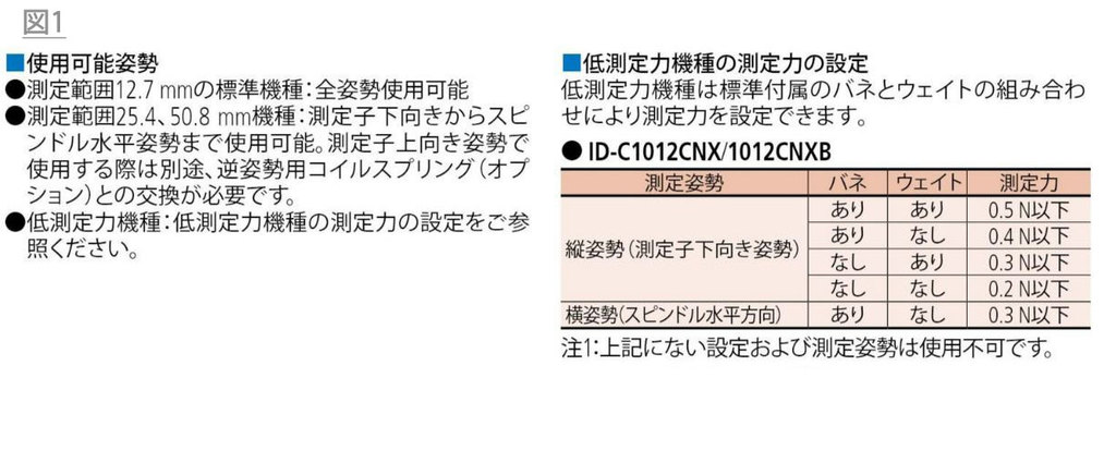

バネ(出荷時組込み)、ウェイト(標準付属品)の付け替えによって測定力の設定が可能(詳細は主な特長欄の図1をご確認下さい)
