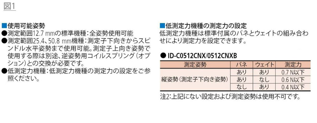

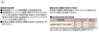

測定姿勢
全姿勢
全姿勢
測定子下向き姿勢
測定子下向き姿勢
全姿勢
全姿勢
測定子下向き姿勢
測定子下向き姿勢
水平横姿勢
水平横姿勢
水平横姿勢
水平横姿勢

測定力(N) 最小
0.5
2.3

バネ(出荷時組込み)、ウェイト(標準付属品)の付け替えによって測定力の設定が可能
