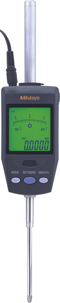

高精度・高解像度で機能も充実した、当社製デジマチックインジケータの最高機種です。
高精度を裏付ける0.5 μm表示、リモコンやRS-232C通信による機能コントロール、定評があるアナログバーによる振れ観察など、デジタルインジケータのハイエンド機種として存分にご利用いただけます。
連続して変化する測定値の、最大値・最小値・振れ幅(最大値-最小値)を測定できます。
PCからのRS-232C通信による高度なコントロールシステムが構築できます。
リモコン(オプション)により、本体に触れることなくゼロセットやプリセットリコールなどの遠隔操作が可能です。より安定した高精度測定をお手伝い致します。
