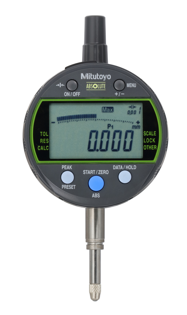

ID-C112AX2
保護等級IP42
標準価格(税抜): 47,900円
測定範囲(mm): 12.7 最小表示量(mm) : 0.001
/pim-assets/medias_converted/Highres/Mitutoyo/Media/Image/04_Indicators/04_2_543-300B-10_202608_FS_1.jpg
ピーク検出機能を備えています。さらに、このピーク値に対して合否判定が可能です。
  • ピーク検出機能を備えています。さらに、このピーク値に対して合否判定が可能です。※合否判定の外部出力はできません。
  • 5つのボタンとステータスアイコン、キーアシスト表示で多彩な機能をシンプルに操作できます。
  • 広い液晶画面とアナログバー表示を搭載しています。
  • パラメータ・セットアップキット(オプション)と専用ソフトウェアを使用することで、PCから各種機能、パラメータなどの設定が行えます。
