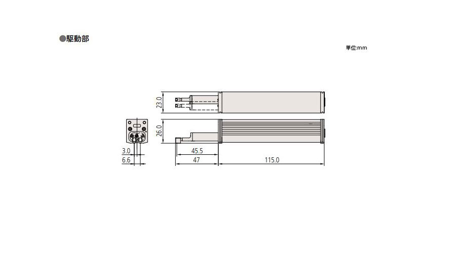

駆動部(mm) |
115 × 23 × 26.7(検出器未装着) |

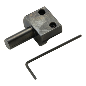

スタンド用アダプタ(取り付け部の軸径:ø9.5mm)
- 12AAA220
スタンド用アダプタ(取り付け部の軸径:ø8mm)
- 12AAA221
ハイトゲージ用アダプタ(9×9 mm)
- 12AAA222
