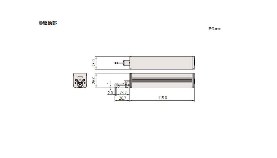

駆動部(mm) |
115 × 23 × 26.7(検出器未装着) |
