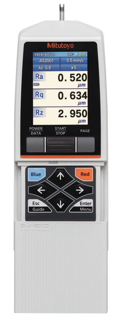

小型表面粗さ測定機 SURFTEST SJ-210シリーズ
視認性が良い 2.4インチカラーグラフィックLCDを搭載、バックライトの採用で、視認性を大幅向上しております。
合否判定結果をカラー表示いたします。
測定結果だけではなく、評価曲線、負荷曲線、振幅分布曲線も表示可能です。評価曲線の拡大縮小も可能です。
横姿勢表示、縦姿勢表示を自由切り替えが可能です。
演算結果はデカ文字表示です。
測定条件を演算表示部内蔵メモリに最大10 件保存、ワークに応じた条件を一発読み出し可能です。
メモリカード(オプション)装着で、測定結果や測定条件を大量に保存可能です。
USBインターフェースを標準装備しております。
