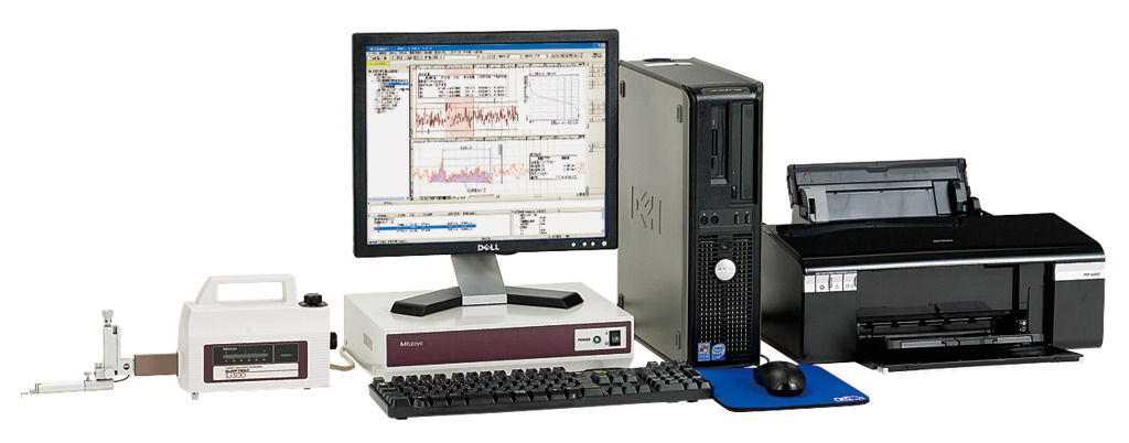

小型表面粗さ測定機 SURFTEST SJ-500シリーズ
測定範囲 X軸(mm) : 50 測定範囲 Z1軸 表面粗さ(µm) : 800,80,8
/pim-assets/medias_converted/Highres/Mitutoyo/Media/Image/15_Form Measurement/41_1_178-534-10_000000_FS_1.psd
セラミックガイドを使用することで高精度を実現
  • わずらわしい測定面の水平出し調整をサポートするDAT機能を搭載。
  • 送り装置(X軸)の真直度を長期間維持するために耐摩耗性に優れ、経年変化の少ないセラミック製ガイドを採用しています。セラミック製ですので、防錆油の注油作業なども不要のメンテナンスフリー設計となっております。
  • クラス上位の真直精度:0.2 μm/50 mm
  • 上下調整つまみによるスムーズな位置合わせ
  • FORMTRACEPAKは、ISO、JIS、ANSI、VDAなどの規格に対応した表面粗さの解析が行えます。
    測定値と許容限界値との比較ルールとして16%ルール、最大値ルールをご利用いただけます。また、パラメータ計算だけではなく、豊富なグラフ解析機能を備えていますので、日常の品質管理から、R&D部門でも幅広く活用できます。傾斜やR面などの形状除去(補正)機能、データ削除機能なども充実しています。
