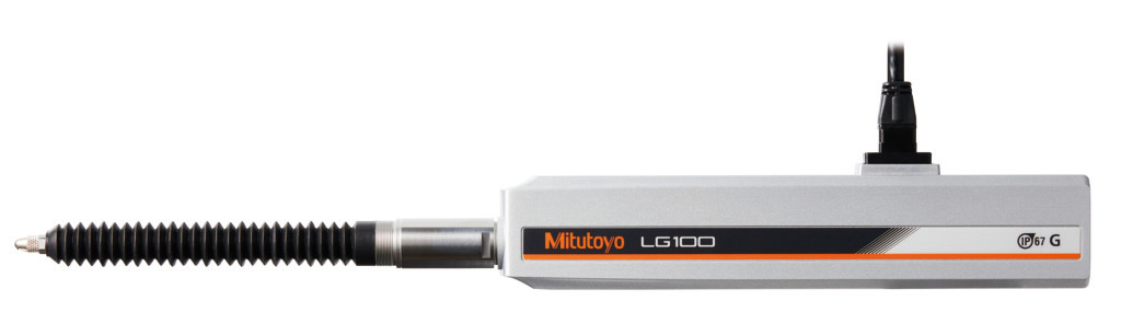

耐環境形ゲージヘッド リニヤゲージ LG100
標準価格(税抜): 77,400円
分解能(µm) : 1
/pim-assets/medias_converted/Highres/Mitutoyo/Media/Image/11_Sensor Systems/61_1_LG100_25_202107_FS_1.psd
インラインでも測定室でも使えるクラス最高水準の高精度、耐環境性を実現。
  • インラインや装置組込み市場で求められている再現性の精度を保証。測定器メーカが作るからこそ、測定範囲全域で繰り返し精度(2σ)、狭範囲精度を保証します。
  • 摺動耐久性5,000万回以上※をクリアし、保護等級IP67Gを実現。ゴムキャップ、ケーブルシースに耐油性の高い材質を採用したことで悪環境下でも使用できます。※測定範囲10 mmタイプ(弊社試験による実力値)
  • 全シリーズに原点信号出力機能を搭載。装置組込みで使用する際のマスタセット作業が容易に行え、オーバースピードなどのトラブル時にも原点位置の再現が可能で高い信頼性を有しています。
  • ※EJカウンタ以外のカウンタに接続する場合、接続するカウンタの機種をご確認の上、変換プラグ、変換ケーブルを別途ご用意ください。
