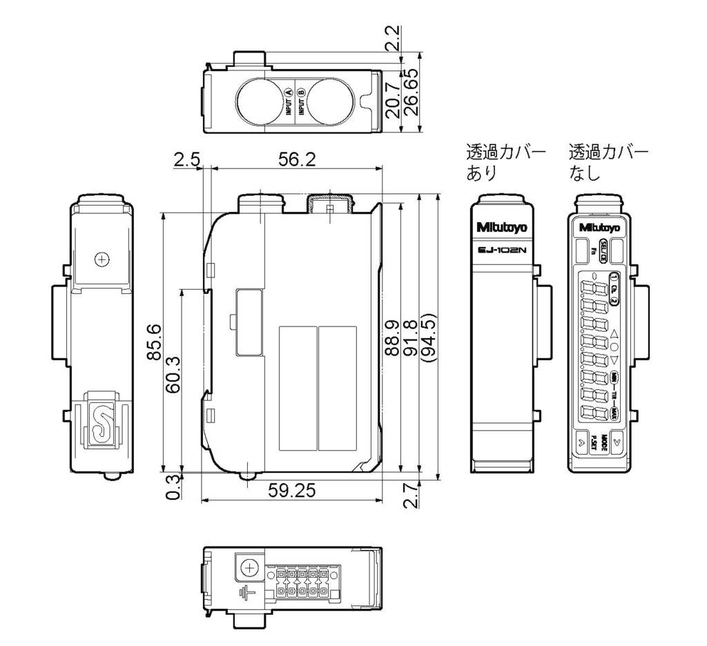

インラインでも測定室でも使用できるリニヤゲージ用小型カウンタです。
  • 電源1本で、カウンタ同士を最大8台連結可能で、リニヤゲージを最大16軸接続できます。

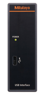

  • オプションのインタフェースユニットを使用して、産業用インタフェースを通してのデータ出力が可能です。
  • 高速・省スペースで生産現場の可視化、生産性向上、情報蓄積を実現。
  • DINレール上で、各ユニットをケーブルレスでダイレクト接続できるので、場所を取りません。連結した全てのユニット、ゲージは電源1本で全て駆動可能です。

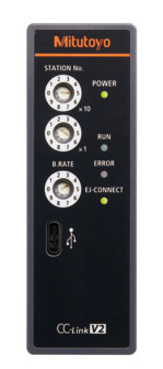

    対応通信規格:CC-Link、USB(オプションのインターフェースユニットにて対応)
  • 【最大ユニット連結数】
    EJカウンタ8台+インターフェースユニット(オプション)1台(最大リニヤゲージ接続数16本)

質量(g)
120
