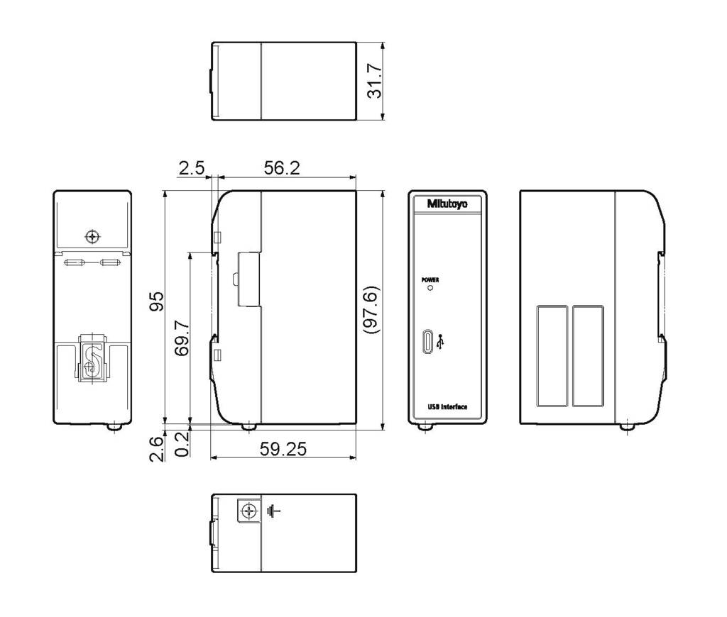

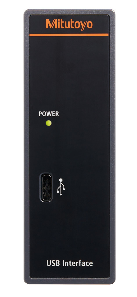

省スペースでインラインや測定室でも使用できるリニヤゲージ用小型カウンタです
  • 対応インターフェース:USB 2.0 Full Speed
  • ユーザーインターフェース:POWER(緑)
  • 機能:現在値の読み出し、現在値のホールド(ソフトウェアホールド)、EJカウンタのパラメータ設定、公差判定値の設定、プリセット値の設定、プリセット/ゼロセットのクリア、ピーククリア、エラークリア
  • 電源:EJ-102Nから供給(USBからの電源供給はできません)
