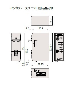

21HZA188
インターフェースユニット EtherNel/lP

/pim-assets/medias_converted/Highres/Mitutoyo/Media/ExternalDimensions/11_Sensor Systems/61_1_21HZA188_202202_FS_1.jpg
