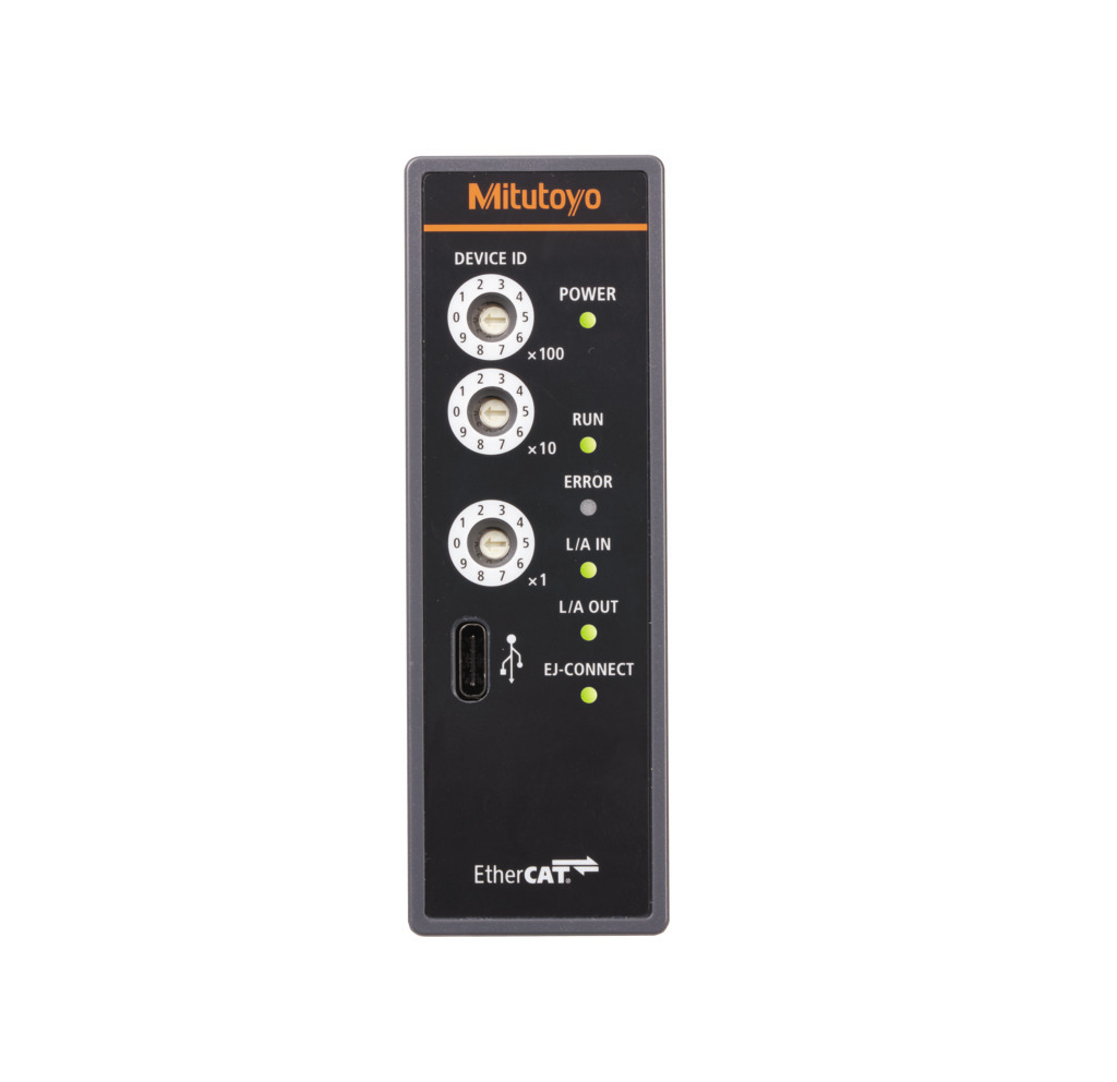

省スペースでインラインや測定室でも使用できるリニヤゲージ用小型カウンタです
  • 省スペースでインラインや測定室でも使用できるリニヤゲージ用小型カウンタです。高速通信で生産現場の可視化、生産性向上、情報蓄積を実現しました。
  • 小型カウンタ(EJカウンタ)は最大8台連結可能で、リニヤゲージを最大16軸接続できます。
  • DINレール上で、各ユニットをケーブルレスでダイレクト接続できるので、場所を取りません。連結した全てのユニット、ゲージは電源1本で全て駆動可能です。
  • 小型カウンタ(EJカウンタ)とインタフェースユニットを連結し、産業用インタフェース(CC-Link等)を通してのデータ出力が可能。常時データのモニタリングや傾向管理を実現します。またUSBインタフェースを備えており、パソコンとも簡単に接続できます。
  • 同じカウンタに接続された2軸間の和差演算が可能です。
  • 対応インタフェース:EtherCAT
  • ユーザーインタフェース:POWER(緑)、RUN(緑)、ERROR(赤)、L/A IN(緑)、L/A OUT(緑)、EJ-CONNECT(緑)
  • 機能:USB、EtherCAT 各プロトコル共通
    現在値の読み出し、現在値のホールド(ソフトウェアホールド)、EJ カウンタのパラメータ設定、公差判定値の設定、プリセット値の設定、プリセット/ゼロセットのクリア、ピーククリア、エラークリア
  • 電源:EJ-102Nから供給(USBからの電源供給はできません)

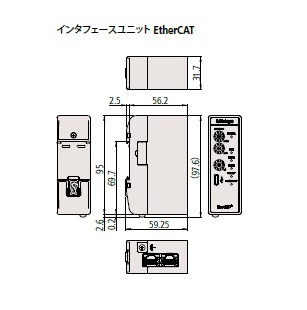

/pim-assets/medias_converted/Highres/Mitutoyo/Media/ExternalDimensions/11_Sensor Systems/61_1_21HZA264_202202_FS_1.jpg
