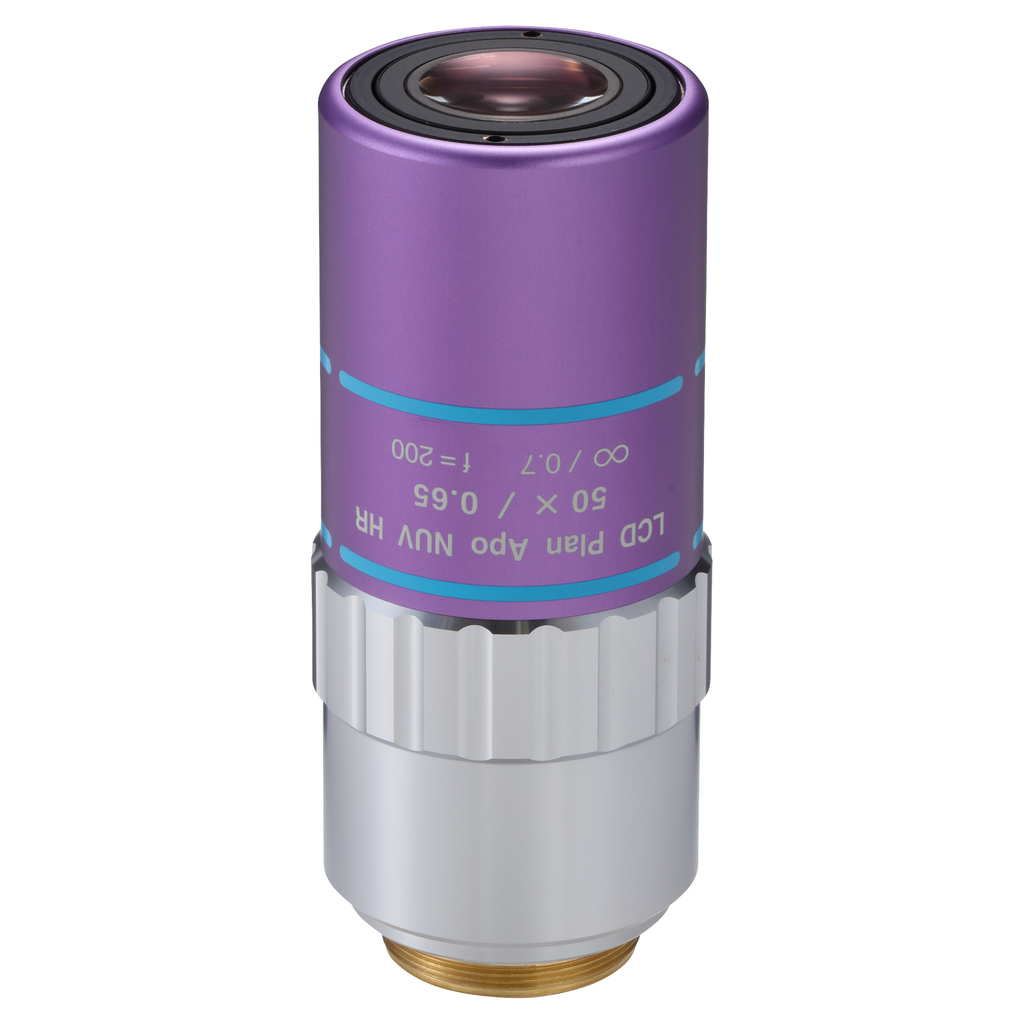

明視野用近紫外域補正対物レンズ(ガラス厚補正・高分解能) LCD Plan Apo NUV HR
/pim-assets/medias_converted/Highres/Mitutoyo/Media/Image/14_Vision Measuring Systems/32_2_378-891-6_202404_FS_1_jp.jpg
高分解能仕様
  • 無限遠補正
  • 液晶ガラス越しの明視野観察及びレーザ加工用
  • 超長作動距離
  • プラン・アポクロマート仕様
  • 液晶ガラス厚1.1 mm または0.7 mm で補正設計・・・ガラスを通した高倍率観察に適しています。
    ※ガラスの厚さ・材質(屈折率)をご指定頂ければ設計製作いたします。

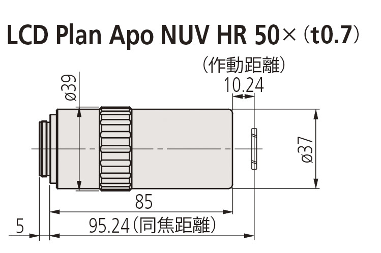

378-891-6
LCD Plan Apo NUV HR 50× (t0.7)
対応観察方法
明視野
レンズ 倍率
50×
開口数NA
0.65
作動距離 WD(mm)
9.76
焦点距離 f(mm)
焦点深度(µm)
0.7
実視野(mm) φ24接眼
0.48
実視野(mm) 2/3型カメラ(縦)
0.13
実視野(mm) 2/3型カメラ(横)
0.18
分解能 R(µm)
0.4
質量(g)
500
分解能及び対物レンズ単体の焦点深度は、基準波長(λ=0.55 μm)をもとに算出した値になります。
