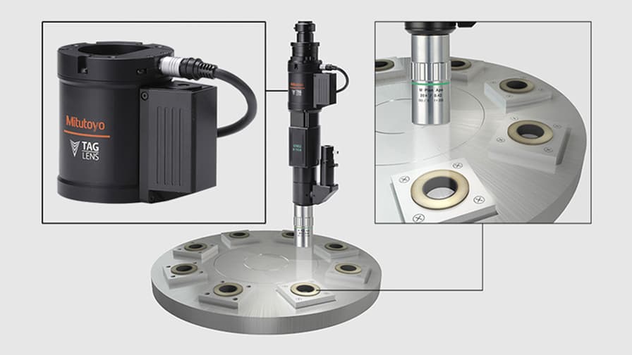

TAGLENSで焦点深度を大幅に拡張。検査時間短縮で生産性が向上!
従来の課題
- 焦点深度の浅い光学系しか無く、検査完了まで時間がかかった
ミツトヨの解決提案
- 焦点深度を拡張することができるため、ピント調節不要で2次元位置を捉え、検査効率が向上
期待される効果
- 約20倍に拡張された焦点深度により、混入位置の異なる異物の全てにピントが合い、半自動化された画像検査で検査時間を大幅に短縮
- パルス照明ユニットとの組み合わせにより、異物を3次元で捉えて簡易測定することも可能 ※可視域のみ
従来の光学系にTAGLENSを組み合わせることで、異物検査時間を大幅に短縮

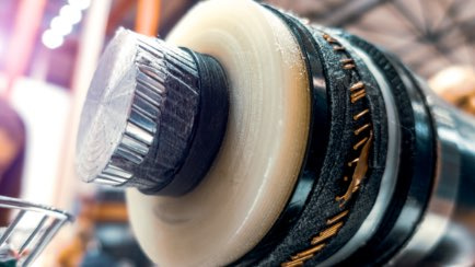

ケーブルの絶縁体部分(白い部分)の異物検査では従来、異物やクラックがないかの検査を目視で行っておりました。
解決ポイント
TAGLENSを使用することでピント合わせの作業が簡単になり、検査の半自動化が可能となりました。

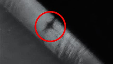

異物がどのように見えるかのイメージ
ワークの中に異物やクラックがないか、一目で確認することが可能です。
