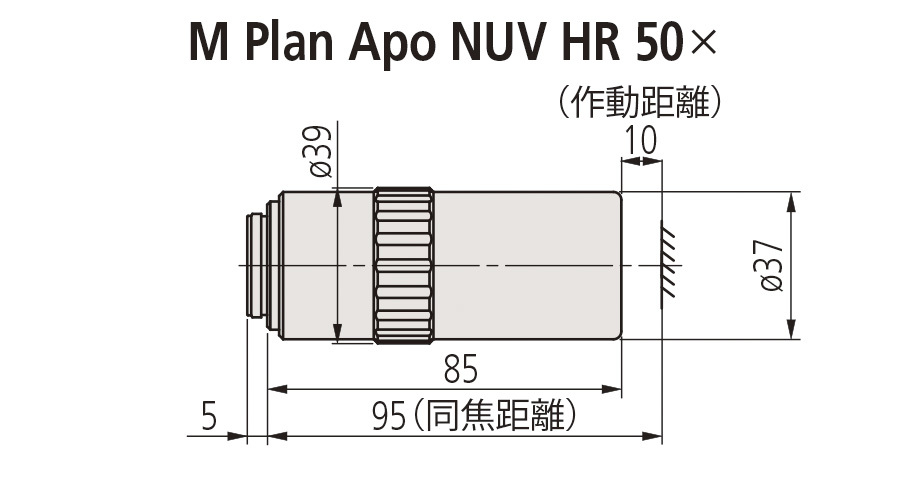

378-888-6
M Plan Apo NUV HR 50×
対応観察方法
明視野
レンズ 倍率
50×
開口数NA
0.65
作動距離 WD(mm)
焦点距離 f(mm)
焦点深度(µm)
0.65
実視野(mm) φ24接眼
0.48
実視野(mm) 2/3型カメラ(縦)
0.13
実視野(mm) 2/3型カメラ(横)
0.18
分解能 R(µm)
0.42
質量(g)
500
