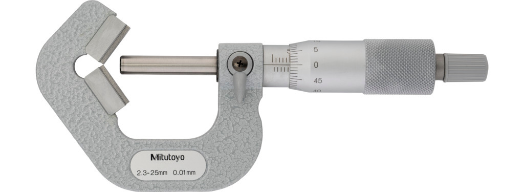

V溝マイクロメータ VM
標準価格(税抜): 59,700円
測定範囲(mm): 2.3 ~ 25 目量(mm) : 0.01
/pim-assets/medias_converted/Highres/Mitutoyo/Media/Image/01_Micrometers/01_0_114-137_20240807_FS_1.psd
奇数溝のタップ・リーマの外径測定用です。
  • 奇数溝のタップ・リーマ外径測定に最適なV溝マイクロメータです。
  • スピンドル測定面は超硬合金チップ付き
  • 定圧装置付き
符号 VM3-15 VM3-25 VM3-40 VM3-55 VM3-70 VM3-85 VM3-100 VM3-115 VM3-130 VM3-145 VM5-25 VM5-45 VM5-65 VM5-85 VM5-25W VM3-15P VM3-25P VM5-25P VM3-25W

                                                                                                                2.3~25

アンビル角度(°)
60
60
60
60
60
60
60
60
60
60
108
108
108
108
108
60
60
108
60
±4
±4
±5
±6
±6
±7
±7
±8
±9
±9
±4
±5
±6
±7
±4
±4
±4
±4
±4
