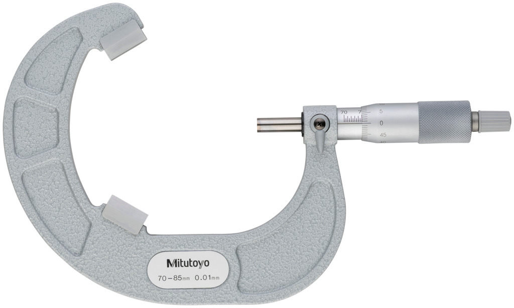

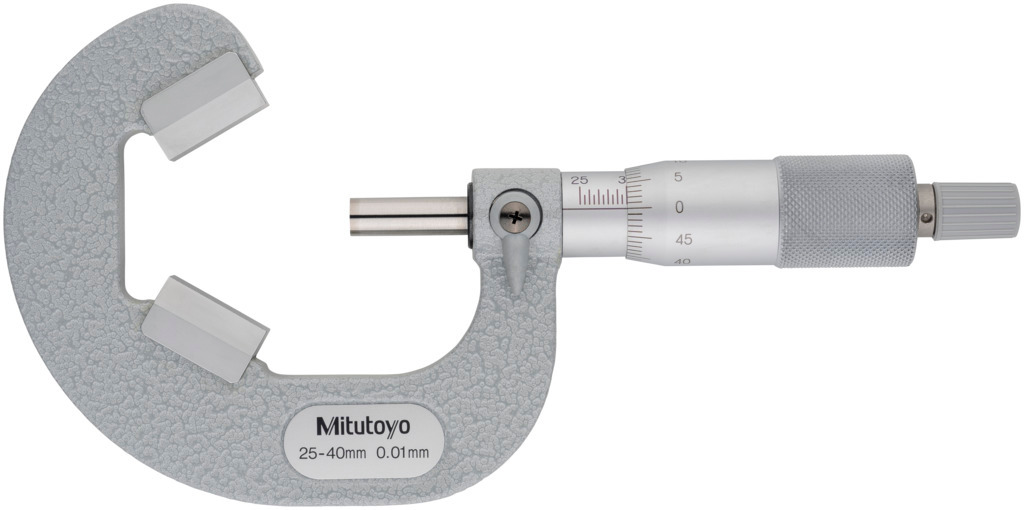

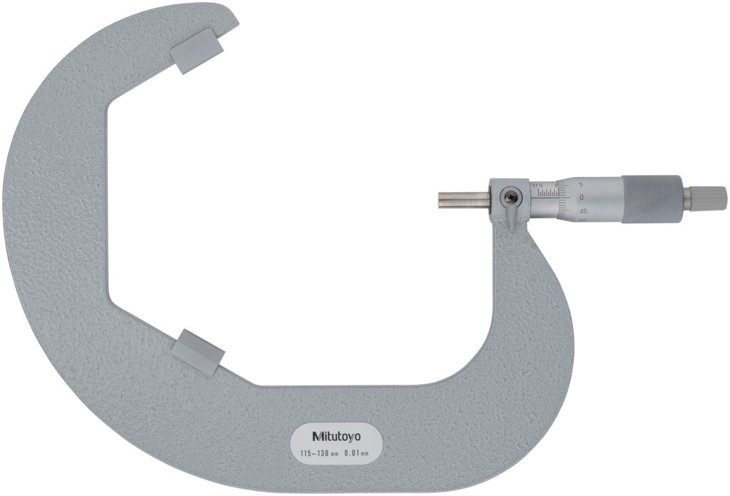

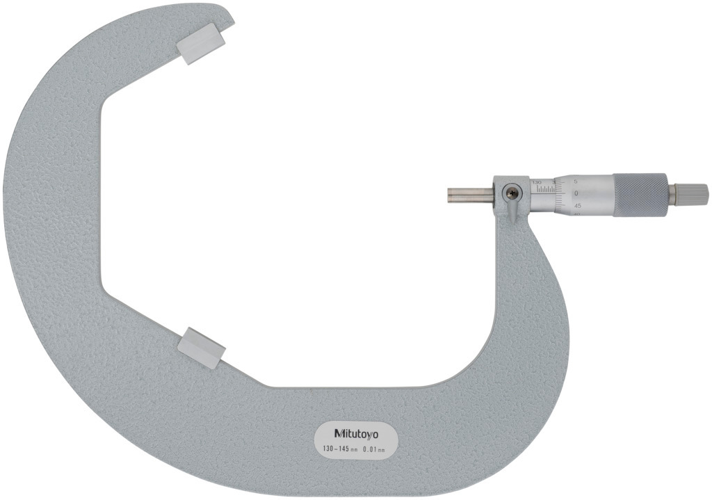

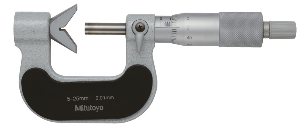

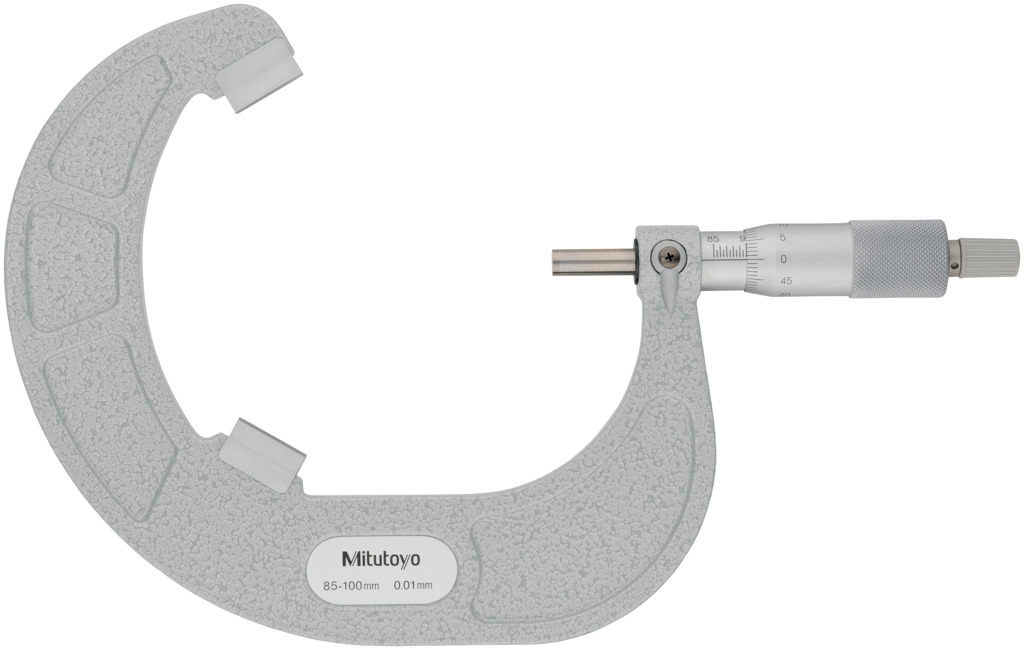

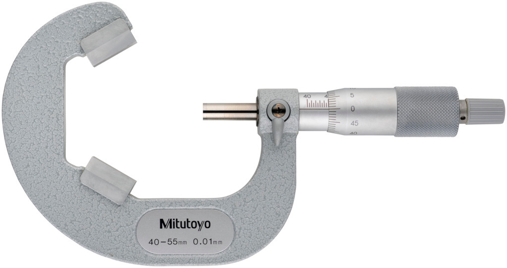

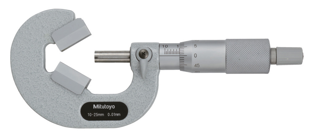

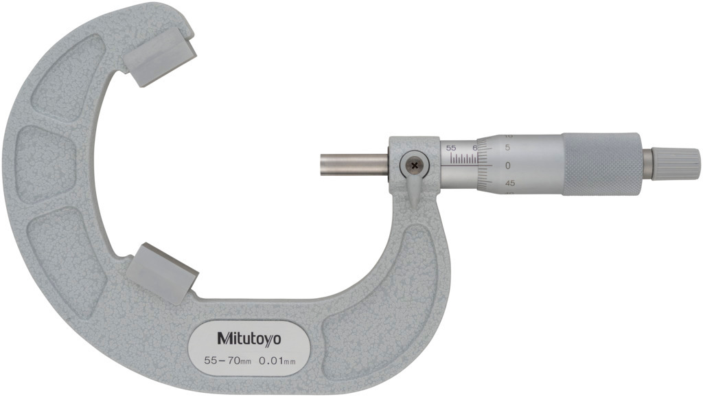

奇数溝のタップ・リーマの外径測定用です。
  • 奇数溝のタップ・リーマ外径測定に最適なV溝マイクロメータです。
  • スピンドル測定面は超硬合金チップ付き
  • 定圧装置付き
符号 VM3-15 VM3-25 VM3-40 VM3-55 VM3-70 VM3-85 VM3-100 VM3-115 VM3-130 VM3-145 VM5-25 VM5-45 VM5-65 VM5-85 VM5-25W VM3-15P VM3-25P VM5-25P VM3-25W
