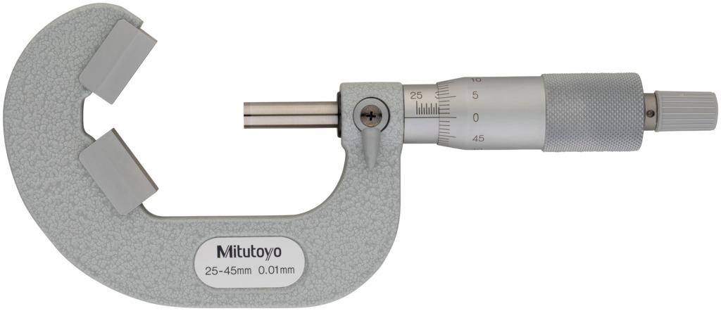

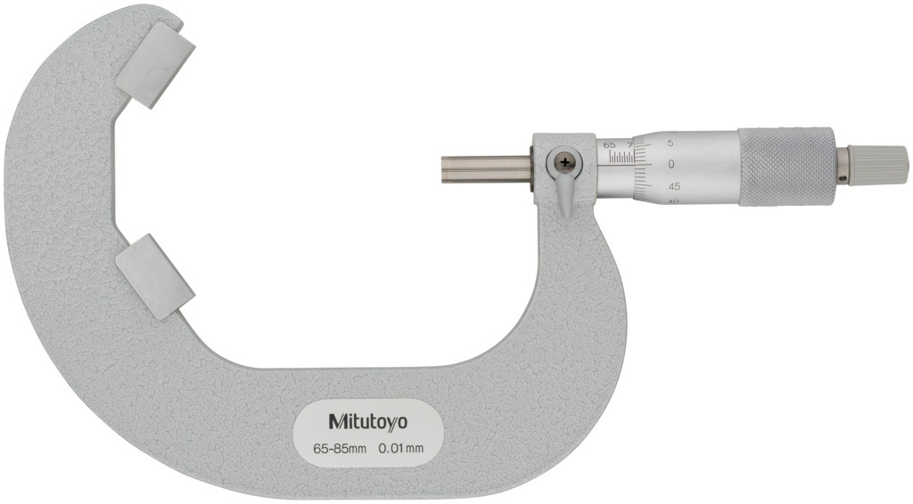

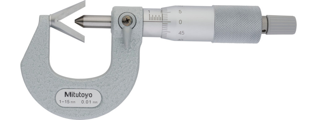

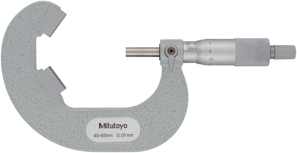

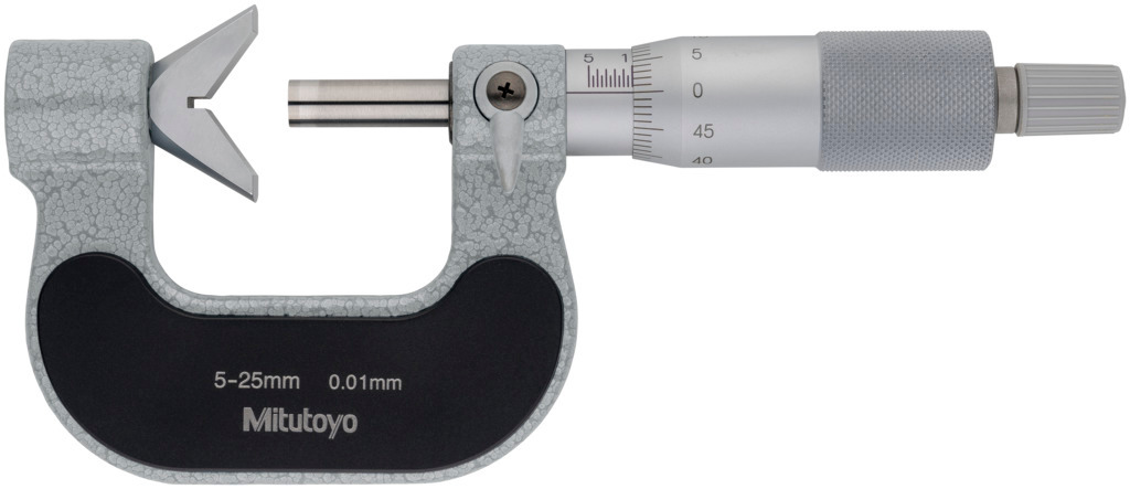

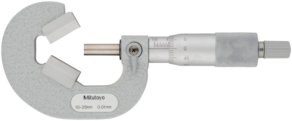

奇数溝のタップ・リーマの外径測定用です。
  • 奇数溝のタップ・リーマ外径測定に最適なV溝マイクロメータです。
  • スピンドル測定面は超硬合金チップ付き
  • 定圧装置付き
符号 VM3-15 VM3-25 VM3-40 VM3-55 VM3-70 VM3-85 VM3-100 VM3-115 VM3-130 VM3-145 VM5-25 VM5-45 VM5-65 VM5-85 VM5-25W VM3-15P VM3-25P VM5-25P VM3-25W
114-101
114-102
114-103
114-104
114-105
114-106
114-107
114-108
114-109
114-110
114-121
114-122
114-123
114-124
114-137
114-161
114-162
114-165
114-204
¥ 43400
¥ 49600
¥ 61900
¥ 65300
¥ 72000
¥ 83100
¥ 92000
¥ 107000
¥ 123000
¥ 140000
¥ 55200
¥ 74500
¥ 72900
¥ 100000
¥ 59700
¥ 39800
¥ 45500
¥ 54400
¥ 53600
                                                                                                                  1~15
                                                                                                                  10~25
                                                                                                                  25~40
                                                                                                                  40~55
                                                                                                                  55~70
                                                                                                                  70~85
                                                                                                                  85~100
                                                                                                                  100~115
                                                                                                                  115~130
                                                                                                                  130~145
                                                                                                                  5~25
                                                                                                                  25~45
                                                                                                                  45~65
                                                                                                                65~85
                                                                                                                  2.3~25
                                                                                                                  1~15
                                                                                                                  10~25
                                                                                                                  5~25
                                                                                                                  2.3~25
アンビル角度(°)
60
60
60
60
60
60
60
60
60
60
108
108
108
108
108
60
60
108
60
±4
±4
±5
±6
±6
±7
±7
±8
±9
±9
±4
±5
±6
±7
±4
±4
±4
±4
±4
平面度スピンドル(µm)
0.6
0.6
0.6
0.6
0.6
0.6
0.6
0.6
0.6
0.6
0.6
0.6
0.6
0.6
0.6
0.6
0.6
0.6
0.6
平面度アンビル(µm)
1.3
1.3
1.3
1.3
1.3
1.3
1.3
1.3
1.3
1.3
1.3
1.3
1.3
1.3
1.3
1.3
1.3
1.3
1.3
専用マイクロメータ・専用ノギス
専用マイクロメータ・専用ノギス
