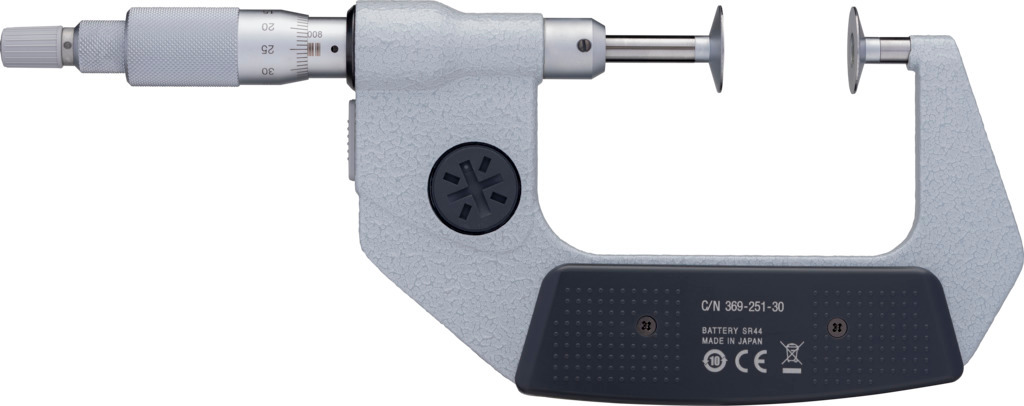

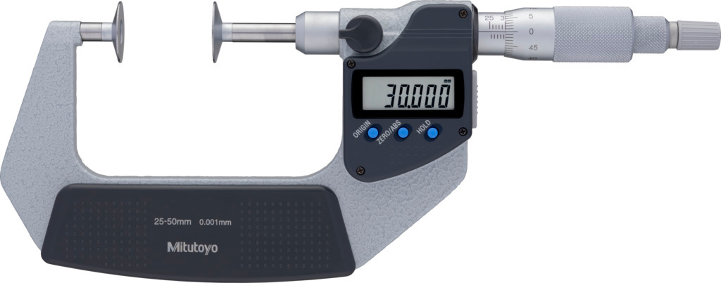

平歯車、はすば歯車の「またぎ歯厚」を測定します。
  • 平歯車、はすば歯車の「またぎ歯厚」を測定するための専用マイクロメータ(デジタル)です。
  • スピンドルが直進式のため、ワークに回転圧を加えることなく固定でき、回転式よりも測定が簡単になります。
  • 歯車ピッチの測定可能範囲は0.5〜6モジュールです。
  • 定圧装置付き

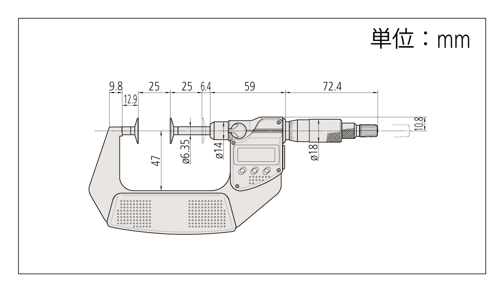

測定子直径(mm)
20
20
20
20
±4
±4
±6
±6
