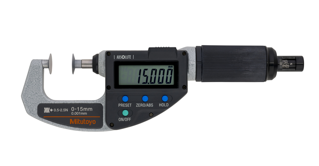

直進式歯厚マイクロメータ CLM-DKX
保護等級IP65
標準価格(税抜): 108,000円
測定範囲(mm): 0 ~ 15 最小表示量(mm) : 0.001
/pim-assets/medias_converted/Highres/Mitutoyo/Media/Image/01_Micrometers/01_3_227-221-20_202607_FS_1.jpg
平歯車、はすば歯車の「またぎ歯厚」を測定します。
  • 平歯車、はすば歯車の「またぎ歯厚」を測定するための専用マイクロメータ(デジタル)です。
  • スピンドルが直進式のため、ワークに回転圧を加えることなく固定でき、回転式よりも測定が簡単になります。
  • 歯車ピッチの測定可能範囲は0.4~3モジュールです。
  • 定圧装置付き
