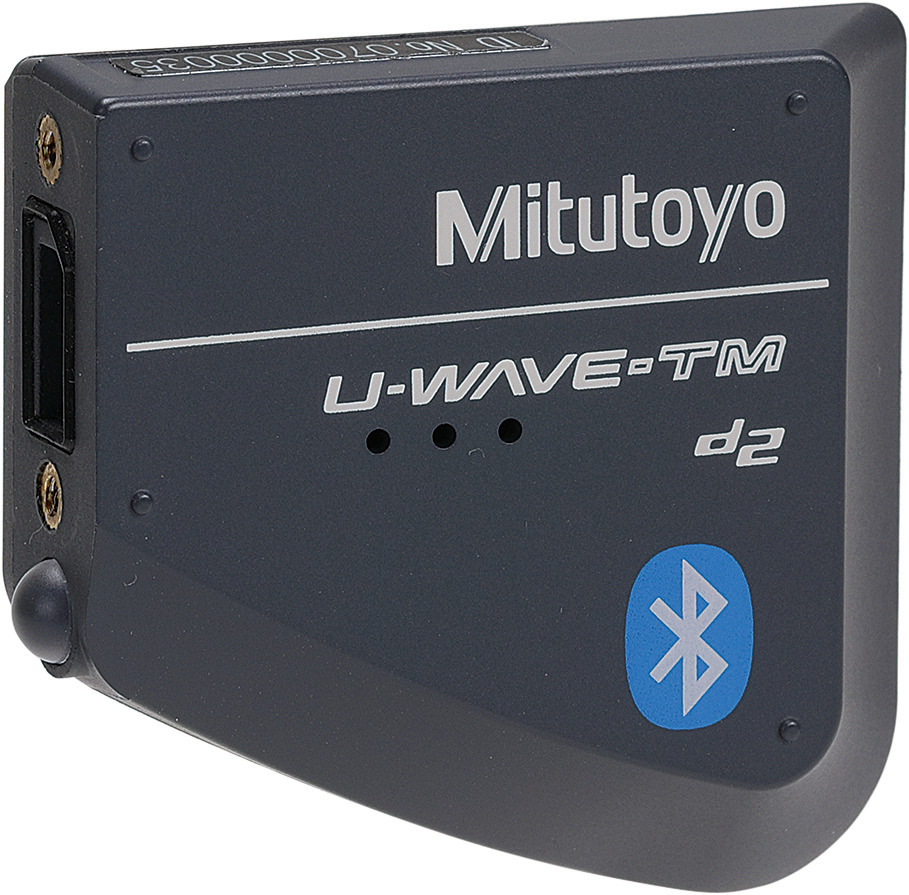

測定データワイヤレス送信ユニット U-WAVE-TCB/TMB
商品紹介動画
ミツトヨBluetooth® U-WAVE専用のアプリケーション「U-WAVEPAK-BM」、その測定からヒストグラム作成までを説明します。
デジマチック出力付きマイクロメータ、ノギス、インジケータの測定データをBluetooth®通信で、PC、スマートフォン、タブレット等の端末に無線伝送することができます。
Bluetooth®通信のため、専用受信ユニット(U-WAVE-R)が不要となり、モビリティの向上とコスト軽減を実現しました。PCを使用できない屋外などでの使用も簡単になりました。
測定業務をサポートするスマートフォン・タブレット専用アプリケーションU-WAVEPAKBMを各アプリストア(Google Play、App Store)から無償でダウンロード可能です。
測定データをPC内の別売りオプションソフトウェア(USB-ITPAK、MeasurLink®)に転送できる通信ソフトウェアU-WAVEPAK-BWは当社ホームページからダウンロード可能です。
