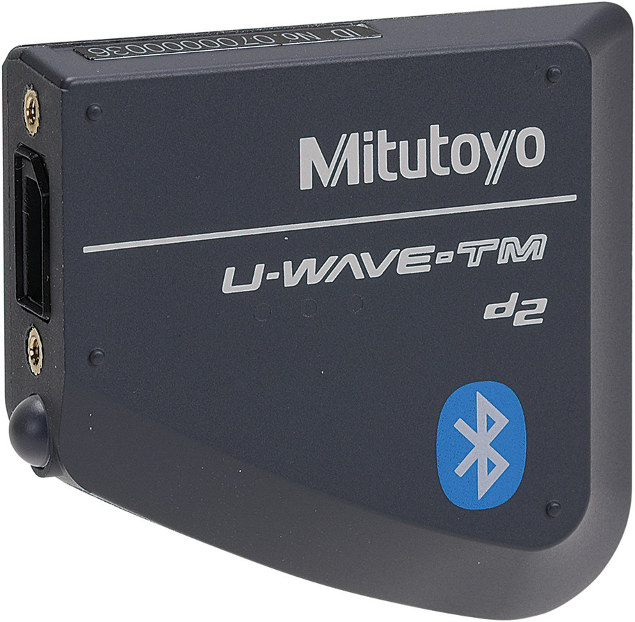

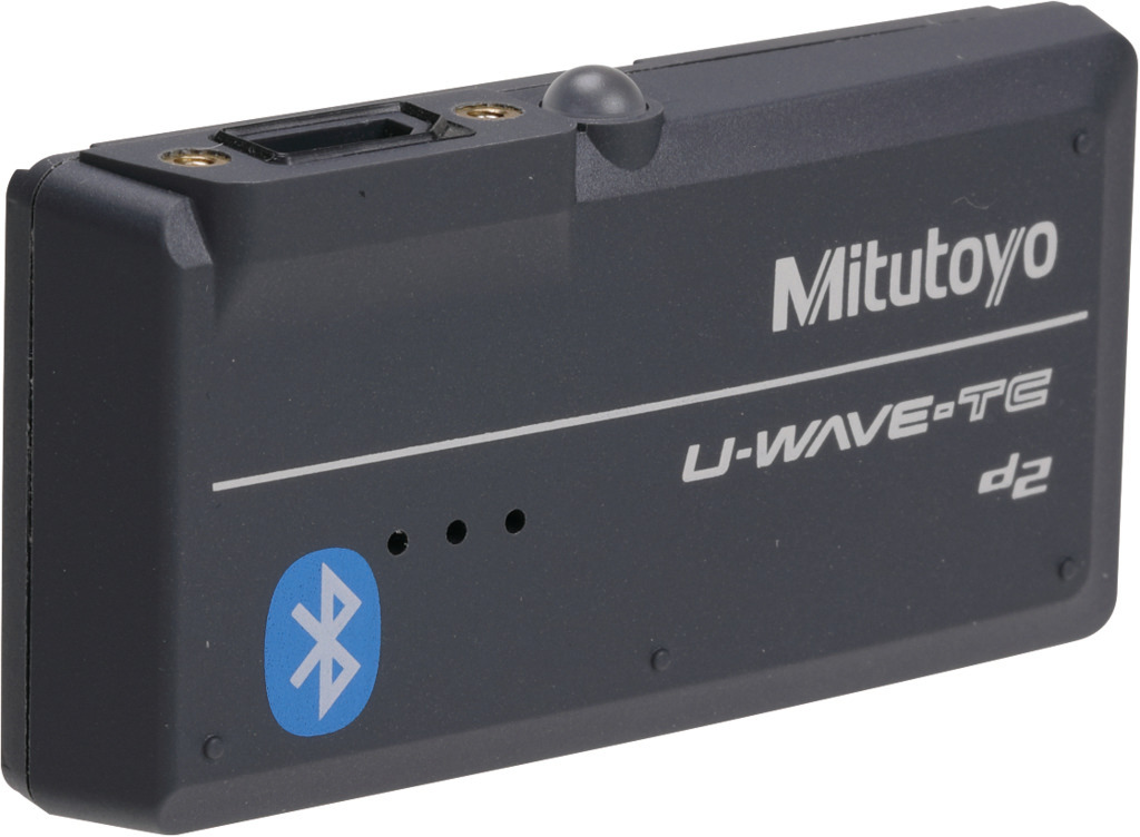

測定データワイヤレス送信ユニット U-WAVE-TCB/TMB
標準価格(税抜): 30,300円
/pim-assets/medias_converted/Highres/Mitutoyo/Media/Image/06_ST other/06_01_264-625_202003_FS_01_s.psd
Bluetooth®通信でパソコン、スマートフォン、タブレット等の端末に無線伝送することができます。
商品紹介動画
ミツトヨBluetooth® U-WAVE専用のアプリケーション「U-WAVEPAK-BM」、その測定からヒストグラム作成までを説明します。
  • デジマチック出力付きマイクロメータ、ノギス、インジケータの測定データをBluetooth®通信で、PC、スマートフォン、タブレット等の端末に無線伝送することができます。
  • Bluetooth®通信のため、専用受信ユニット(U-WAVE-R)が不要となり、モビリティの向上とコスト軽減を実現しました。PCを使用できない屋外などでの使用も簡単になりました。
  • 測定業務をサポートするスマートフォン・タブレット専用アプリケーションU-WAVEPAKBMを各アプリストア(Google Play、App Store)から無償でダウンロード可能です。
  • 測定データをPC内の別売りオプションソフトウェア(USB-ITPAK、MeasurLink®)に転送できる通信ソフトウェアU-WAVEPAK-BWは当社ホームページからダウンロード可能です。
