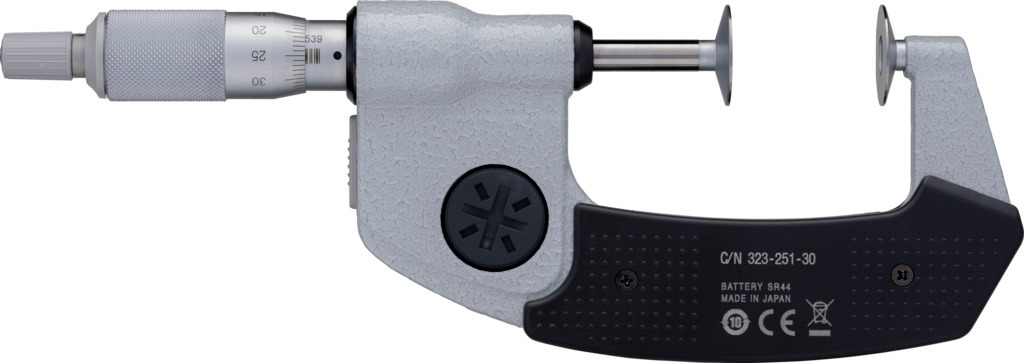

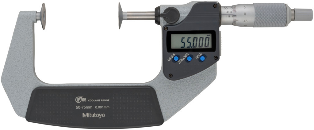

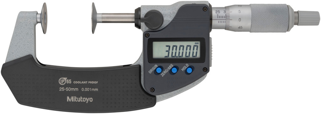

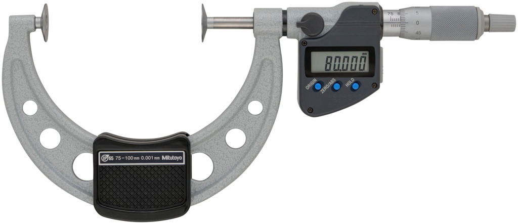

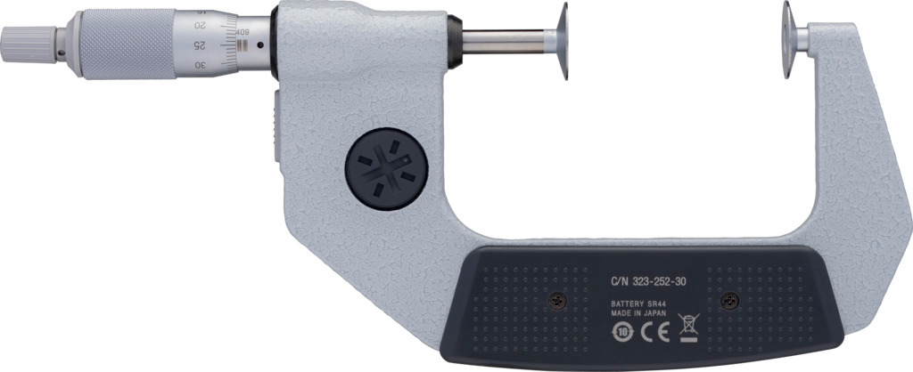

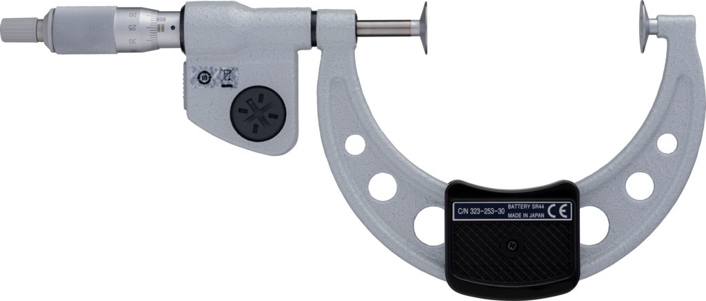

平歯車、はすば歯車の「またぎ歯厚」を測定します。
  • 平歯車、はすば歯車の「またぎ歯厚」を測定するための専用マイクロメータです。
  • 定圧装置付き
