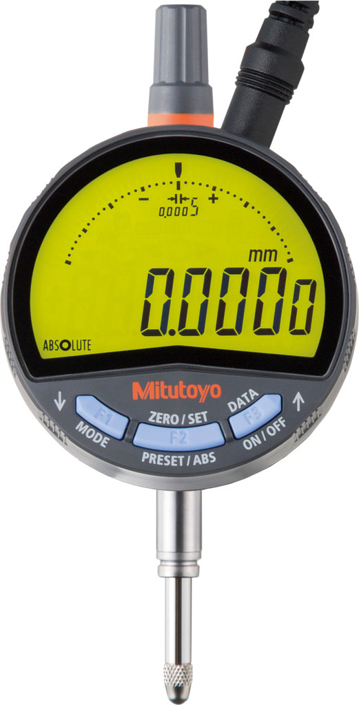

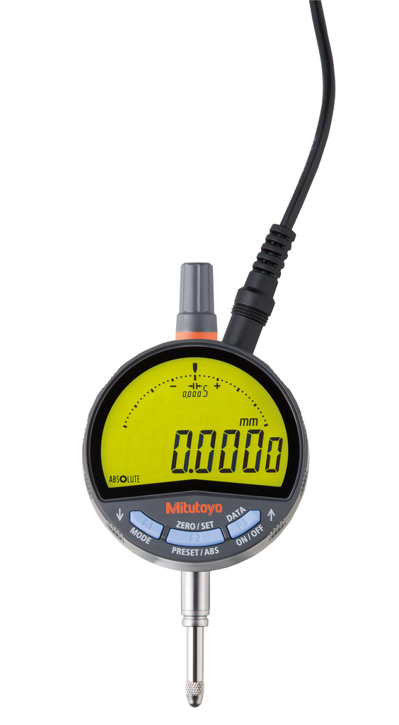

ID-FNX
商品紹介動画
双方向シリアル通信に対応し、各種新機能を搭載した新世代のID-Fシリーズです。オプションの通信ケーブルやソフトを用いて、PC操作による一括ゼロセットや、ゲージの各種設定編集が可能となり、業務効率の向上に大きく貢献します。
外部給電方式を採用しており、色鮮やかなバックライト付きLCDを実現しております。LCDカラーによる直感的な合否判定が可能です。
校正予定日を設定することによりアラームを表示させることが可能となり、適切な計測器管理に役立ちます。
絶対原点を持つミツトヨ独自のABS(アブソリュート)センサを搭載しており、電源ONごとの原点合わせが不要です。オーバースピードエラーの発生もなく、信頼性に優れております。
