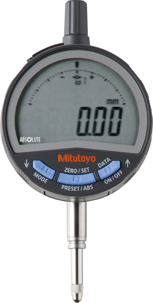

ID-CNX
保護等級IP42
標準価格(税抜): 29,700円
測定範囲(mm): 12.7 最小表示量(mm) : 0.01
/pim-assets/medias_converted/Highres/Mitutoyo/Media/Image/04_Indicators/04_2_543-715B_202201_FS_1_jp.psd
商品紹介動画
ID-Cの双方向通信の機能、設定方法を紹介した動画です。
543-700
543-700B
543-705
543-705B
543-710
543-710B
543-715
543-715B
543-720B
543-725B
543-730B
543-735B
¥ 34900
¥ 34900
¥ 42100
¥ 42100
¥ 22400
¥ 22400
¥ 29700
¥ 29700
¥ 48200
¥ 35800
¥ 57900
¥ 45400
0.0005,0.001,0.01
0.0005,0.001,0.01
0.0005,0.001,0.01
0.0005,0.001,0.01
0.0005,0.001,0.01
0.0005,0.001,0.01
測定姿勢
全姿勢
全姿勢
測定子下向き姿勢
測定子下向き姿勢
全姿勢
全姿勢
測定子下向き姿勢
測定子下向き姿勢
水平横姿勢
水平横姿勢
水平横姿勢
水平横姿勢
IP42
IP42
IP42
IP42
IP42
IP42
IP42
IP42
IP42
IP42
IP42
IP42
裏ぶた仕様
耳金付
耳金付
耳金付
耳金付
ステム径(φ mm)
部分測定範囲行き指示誤差(MPE) : PMPE (mm)
0.003
0.003
0.003
0.003
0.02
0.02
0.02
0.02
0.003
0.02
0.005
0.04
全測定範囲行き指示誤差(MPE) : EMPE (mm)
0.003
0.003
0.003
0.003
0.02
0.02
0.02
0.02
0.003
0.02
0.005
0.04
戻り誤差(MPE) : HMPE (mm)
0.002
0.002
0.002
0.002
0.02
0.02
0.02
0.02
0.002
0.02
0.002
0.02
繰返し精密度(MPE) : RMPE (mm)
0.002
0.002
0.002
0.002
0.002
0.002
位置検出方式
静電容量式アブソリュートリニアエンコーダ
最大応答速度
無制限
無制限
無制限
無制限
無制限
無制限
無制限
無制限
無制限
無制限
無制限
無制限
測定力(MPL) (N)
1.5以下
1.5以下
0.7以下
0.7以下
0.9以下
0.9以下
0.5以下
0.5以下
1.8以下
1.8以下
2.3以下
2.3以下
入出力
デジマチックd1(6桁), デジマチックS1(双方向通信)
デジマチックd1(出力)、デジマチックS1(双方向)
175
165
170
160
170
160
165
155
195
190
260
245
約2.5年(通常使用)、約2,700時間(連続使用)
約2.5 年(通常使用)、約2,700時間(連続使用)
リチウム金属電池 CR2032
リチウム金属電池 CR2032
リチウム金属電池 CR2032
リチウム金属電池 CR2032
リチウム金属電池 CR2032
リチウム金属電池 CR2032
リチウム金属電池 CR2032
リチウム金属電池 CR2032
リチウム金属電池 CR2032
リチウム金属電池 CR2032
リチウム金属電池 CR2032
リチウム金属電池 CR2032
測定子:超硬 (結合部ねじM2.5x0.45)
使用温度範囲:0℃~40℃
保存温度範囲:-10℃~60℃
警報表示:各種設定エラー、センサ異常、表示オーバーフロー
使用温度範囲:0℃~40℃
保存温度範囲:-10℃~60℃
使用温度範囲:0℃~40℃
保存温度範囲:-10℃~60℃
使用温度範囲:0℃~40℃
保存温度範囲:-10℃~60℃
使用温度範囲:0℃~40℃
保存温度範囲:-10℃~60℃
使用温度範囲:0℃~40℃
保存温度範囲:-10℃~60℃
使用温度範囲:0℃~40℃
保存温度範囲:-10℃~60℃
使用温度範囲:0℃~40℃
保存温度範囲:-10℃~60℃
使用温度範囲:0℃~40℃
保存温度範囲:-10℃~60℃
使用温度範囲:0℃~40℃
保存温度範囲:-10℃~60℃
測定子(超硬): (結合部ねじM2.5x0.45)
使用温度範囲:0℃~40℃
保存温度範囲:-10℃~60℃
繰返し精密度(mm) 最大:0.002
測定力の差:1.5N以下
使用温度範囲:0℃~40℃
保存温度範囲:-10℃~60℃
測定力(N) 最小
0.5
2.3
全測定範囲行き 指示誤差 MPEE(mm)
0.005
バネ(出荷時組込み)、ウェイト(標準付属品)の付け替えによって測定力の設定が可能(詳細は主な特長欄の図1をご確認ください)
