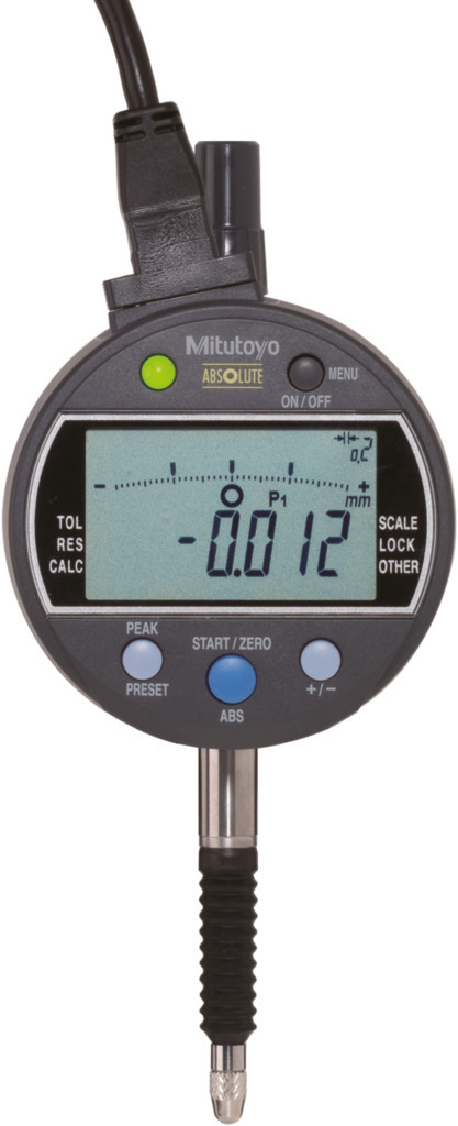

ID-C112JX2
保護等級IP54
標準価格(税抜): 58,600円
測定範囲(mm): 12.7 最小表示量(mm) : 0.001 ~ 0.01
/pim-assets/medias_converted/Highres/Mitutoyo/Media/Image/04_Indicators/04_2_543-350B-10_202608_FS_1.jpg
検出した位置データの合否判定結果を出力する測定器です。機械式電気接点方式のような接点劣化はありません。
  • 合否判定結果を出力できるインジケータです。シーケンサ等の外部機器へのデータ出力が可能で、計測の自動化に貢献致します。
    出力論理反転も可能です。
  • 合否判定結果は本体表示部及び2色LEDにも表示され、視覚的判断が容易です。
  • ピーク検出機能を備え、ピーク値や振れ幅に対する合否判定も可能です。
符号 ID-C112JX2 ID-C112JXB2
543-350-10
543-350B-10
¥ 58600
¥ 58600
12.7 12.7
0.001,0.01
0.001,0.01
