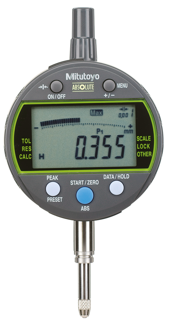

ID-C112AX
ピーク検出機能を備えています。さらに、このピーク値に対して合否判定が可能です。
5つのボタンとステータスアイコン、キーアシスト表示で多彩な機能をシンプルに操作できます。
広い液晶画面とアナログバー表示を搭載しています。
絶対原点をもつABS(アブソリュート)方式で、電源ONごとの原点合わせが不要です。 また、オーバースピードエラーが発生しませんので、信頼性も向上しています。
パラメータ・セットアップキット(オプション)と専用ソフトウェアを使用することで、パソコンから各種機能、パラメータなどの設定が行えます。
