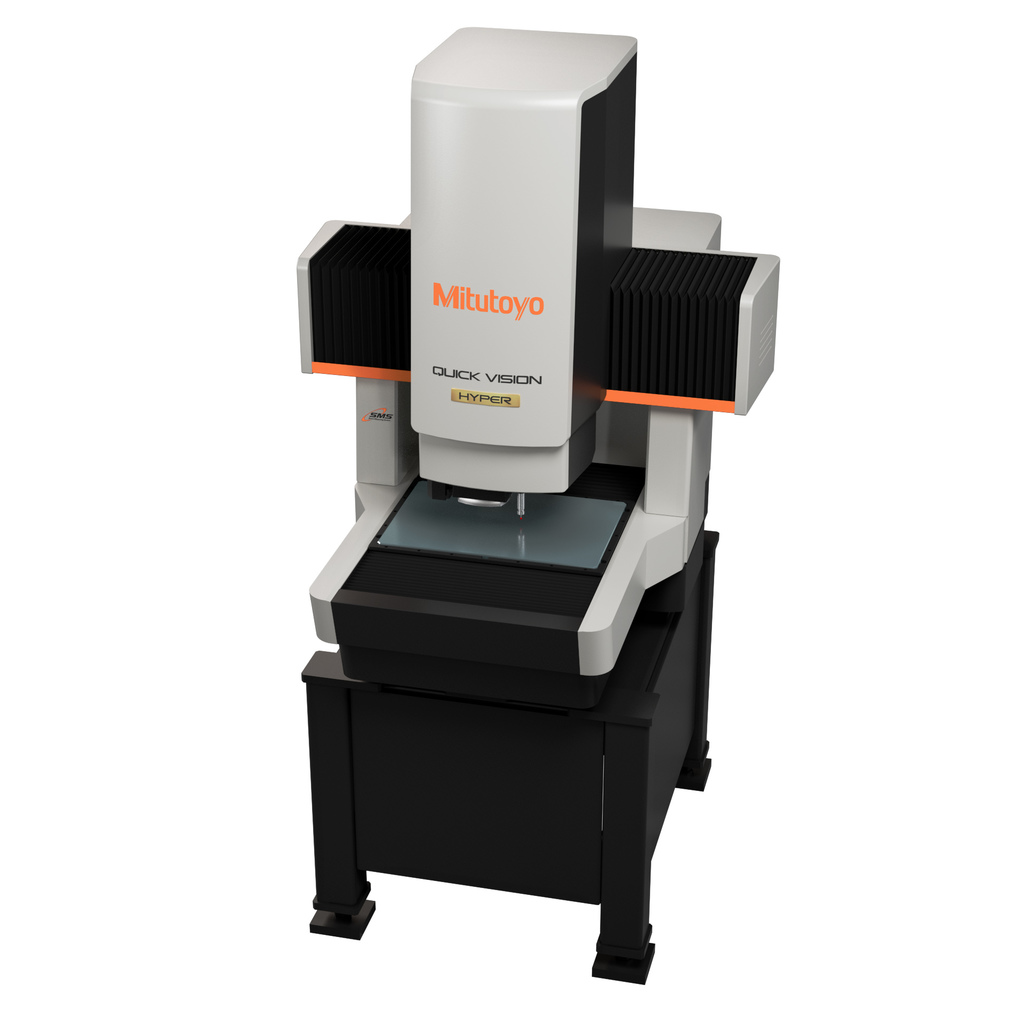

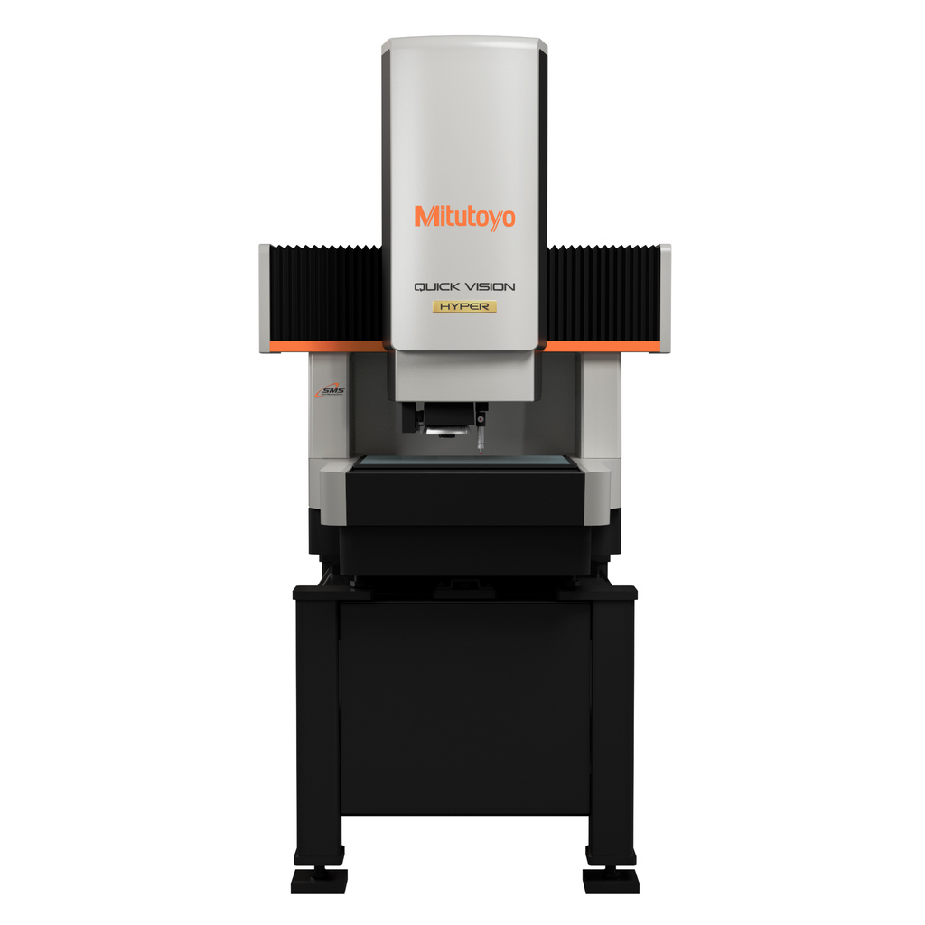

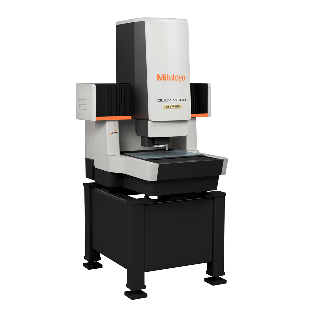

高分解能、高精度スケールを搭載したクイックビジョンProの高精度モデル。 側面や高さ測定に有効なタッチトリガープローブによる接触測定が可能な複合測定機。測定範囲:300×200×200
