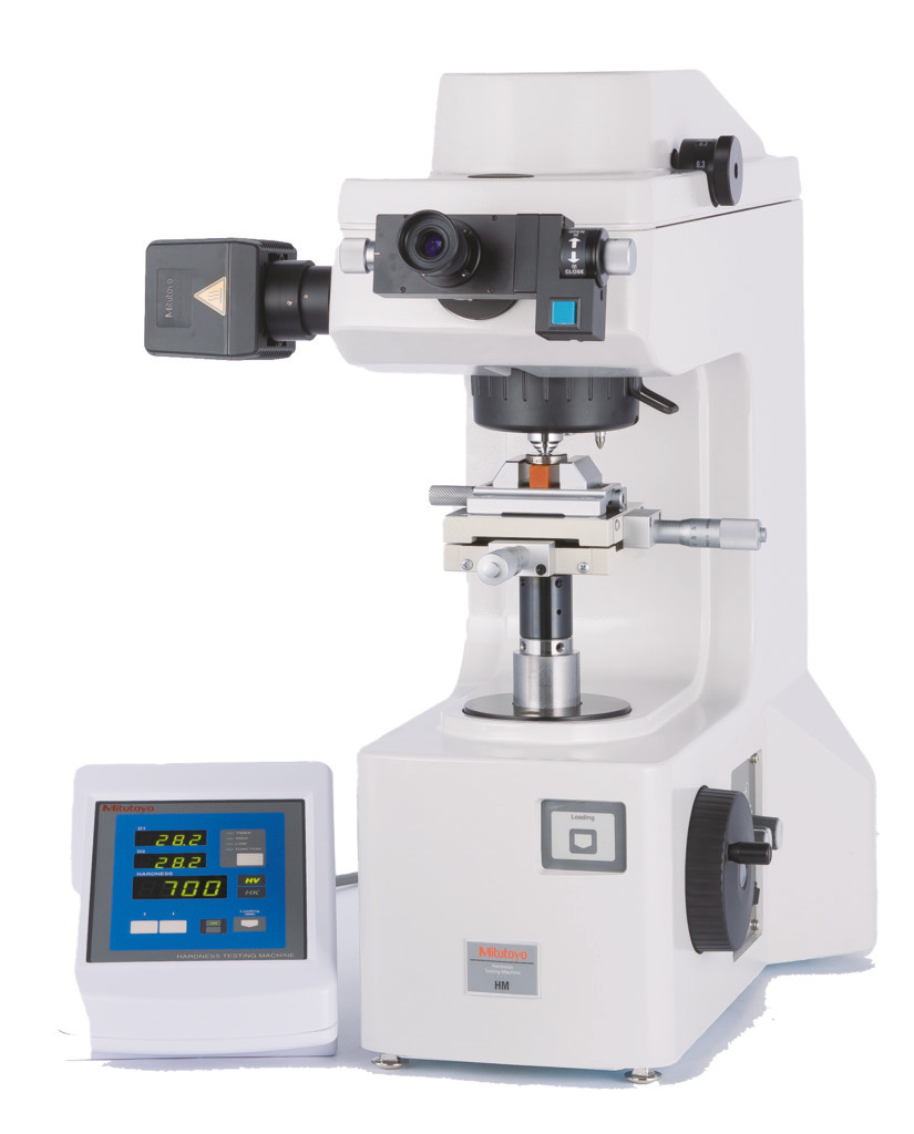

マイクロビッカ−ス硬さ試験機 HM-100シリ−ズ
/pim-assets/medias_converted/Highres/Mitutoyo/Media/Image/16_Test Equipment/51_0_HM-102_202105_FS_1.psd
硬さ試験に必要とされる最小限の機能を備えたエコノミーなベーシックタイプの試験機です。
  • 硬さ試験に必要とされる最小限の機能を備えたエコノミーなベーシックタイプの試験機です。アナログタイプ(HM-101)とデジタルタイプ(HM-102/103)の3機種をラインアップしています
符号 HM-101 HM-102 HM-103
試験力制御
自動
自動
自動
試験力保持時間(s)
5〜30
5〜60
5〜60
試験力(mN)
98.07,245.2,490.3,980.7,1961,2942,4903,9807
圧子接近速度
約60 µm/s(約50 µm/s)
約60 µm/s(約50 µm/s)
約60 µm/s(約50 µm/s)
最小表示
0.2µm
0.1µm
0.1µm
ワーク 最大寸法(mm)
高さ:95、奥行:150
高さ:95、奥行:150
高さ:95、奥行:150
ターレット駆動方式
手動
手動
手動
カウンタ表示機能
OK/NGのLED点灯表示
OK/NGのLED点灯表示
OK/NGのLED点灯表示
光路
計測路/写真撮影路  光路分割方式
計測路/写真撮影路  光路分割方式
計測路/写真撮影路  光路分割方式
最大計測長(対物レンズ10倍)(µm)
700
縦500×横650
最大計測長(対物レンズ50倍)(µm)
140
140
縦100×横130
対応硬さ
ヌープ硬さ,ビッカース硬さ
外観寸法(mm)
380(W)x600(D)x590(H)
380(W)×600(D)×590(H)
質量(kg)
42
42
42
AC100V
AC100V
AC100V
TV装置(カメラ,モニタ)有無
試験力精度:±1%以内
試験力切替:ノブ切替により選択
試験力機構:直接荷重方式
微動台:アナログマイクロメーターヘッド、面積:100x100 mm、微動範囲:25.4x25.4、最小目盛:0.01 mm
推奨周辺温度:10℃~35℃
推奨周辺湿度:80%RH以下(結露しないこと)
消費電力:80 W
試験力精度:±1%以内
試験力切替:ノブ切替により選択
試験力機構:直接荷重方式
推奨周辺温度:10℃~35℃
消費電力:60VA以下
試験力精度:±1%以内
試験力切替:ノブ切替により選択
試験力機構:直接荷重方式
推奨周辺温度:10℃~35℃
消費電力:80 W
データ出力
RS-232C,セントロニクス,デジマチック
ヌープ硬さの測定には、アクセサリ(オプション)のヌープ圧子が必要です。
HM-102、103用操作パネルの外観寸法・質量:165(W)×260(D)×105(H) mm、1.5 kg
