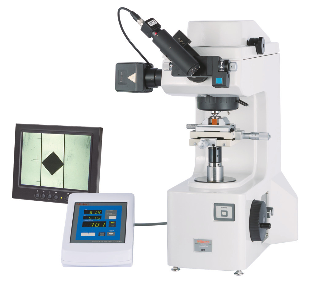

マイクロビッカ−ス硬さ試験機 HM-103
硬さ試験に必要とされる最小限の機能を備えたエコノミーなベーシックタイプの試験機です。アナログタイプ(HM-101)とデジタルタイプ(HM-102/103)の3機種をラインアップしています
| 符号 | HM-103 |
試験力制御 |
自動 |
試験力保持時間(s) |
5〜60 |
試験力(mN) |
98.07,245.2,490.3,980.7,1961,2942,4903,9807 |
圧子接近速度 |
約60 µm/s(約50 µm/s) |
最小表示 |
0.1µm |
ワーク 最大寸法(mm) |
高さ:95、奥行:150 |
ターレット駆動方式 |
手動 |
カウンタ表示機能 |
OK/NGのLED点灯表示 |
光路 |
計測路/写真撮影路 光路分割方式 |
最大計測長(対物レンズ10倍)(µm) |
縦500×横650 |
最大計測長(対物レンズ50倍)(µm) |
縦100×横130 |
データ出力 |
RS-232C,セントロニクス,デジマチック |
対応硬さ |
ヌープ硬さ,ビッカース硬さ |
外観寸法(mm) |
380(W)×600(D)×590(H) |
質量(kg) |
42 |
電源 |
AC100V |
TV装置(カメラ,モニタ)有無 |
有 |
試験力精度:±1%以内 試験力切替:ノブ切替により選択 試験力機構:直接荷重方式 微動台:アナログマイクロメーターヘッド、面積:100x100 mm、微動範囲:25.4x25.4、最小目盛:0.01 mm 推奨周辺温度:10℃~35℃ 推奨周辺湿度:80%RH以下(結露しないこと) 消費電力:80 W |
An optional Knoop indenter is required for Knoop hardness measurement.
HM-102/103 operation panel extarnal dimensions: 165(W)×260(D)×105(H) mm, 1.5 kg
HM-103 TV unit monitor external dimensions: 232(W)×227(D)×426(H) mm, 4.4 kg
