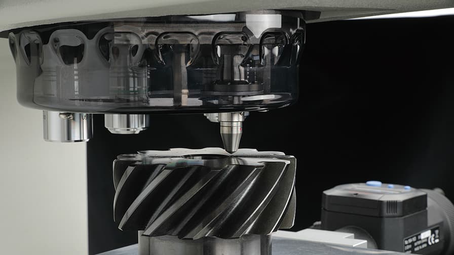

ビッカース硬さ試験機HM-220Dの導入により、ギアの硬化層、窒化層深さ測定の効率化が図れ、硬さ分布の測定および見える化も実現します。

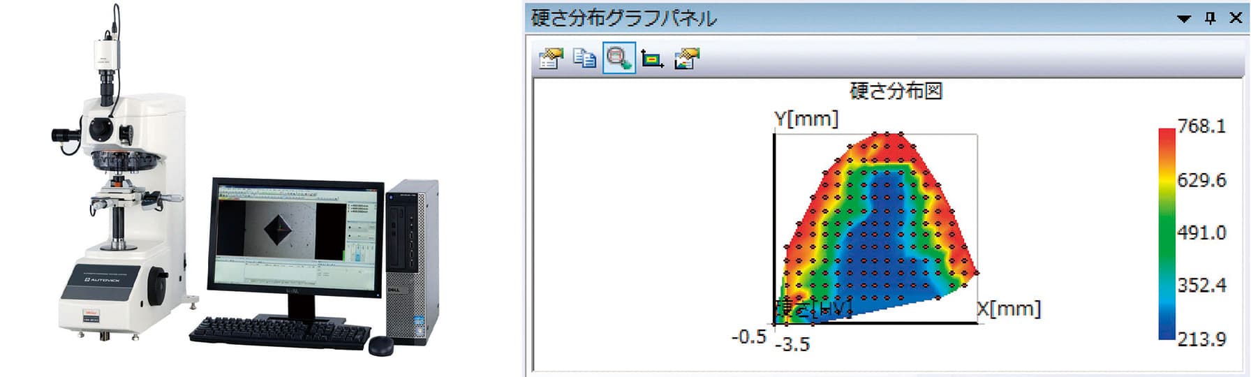

試験条件設定、試験パターンの配置が簡単。硬さ分布も見える化

ギアの硬化層深さ測定は、ISO18203 「硬化層深さの測定方法」で規定されており、浸炭硬化層深さ(CHD)、表面硬化層深さ(SHD)、窒化層深さ(NHD)を測定します。このISO規格に沿うために測定準備には相当な時間を要します。

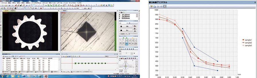

HM-220Dシステムの導入により、ギヤ全体の硬さ分布を得るパートプログラムの作成や、規格に沿った試験条件の設定、試験パターンの配置をウィザード形式で簡単にできるようになります。
効果
  1. 1.規格選択、試験条件設定、試験パターン選択と配置が簡単になり、測定効率が上がります。
  2. 2.スティッチング機能、オートトレース機能により、試験結果から見えていなかった硬さ分布図をグラフィカルに表示できます。
  3. 3.自動読み取りによる試験の平準化が可能になります。
