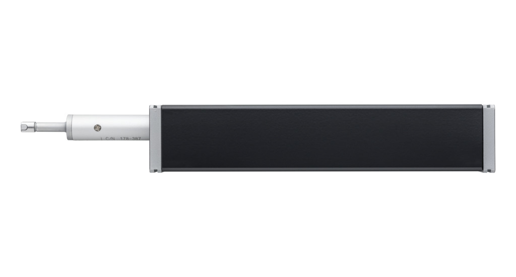

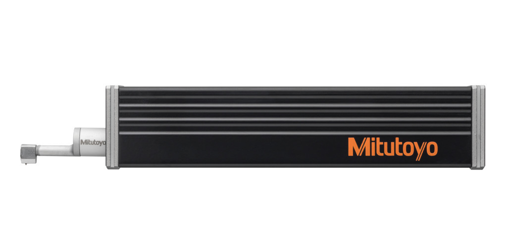

現場での使いやすさを追求したハンドツール感覚の小型表面粗さ測定機。
測定箇所にあわせた駆動部タイプ3種と検出器についてのご紹介。

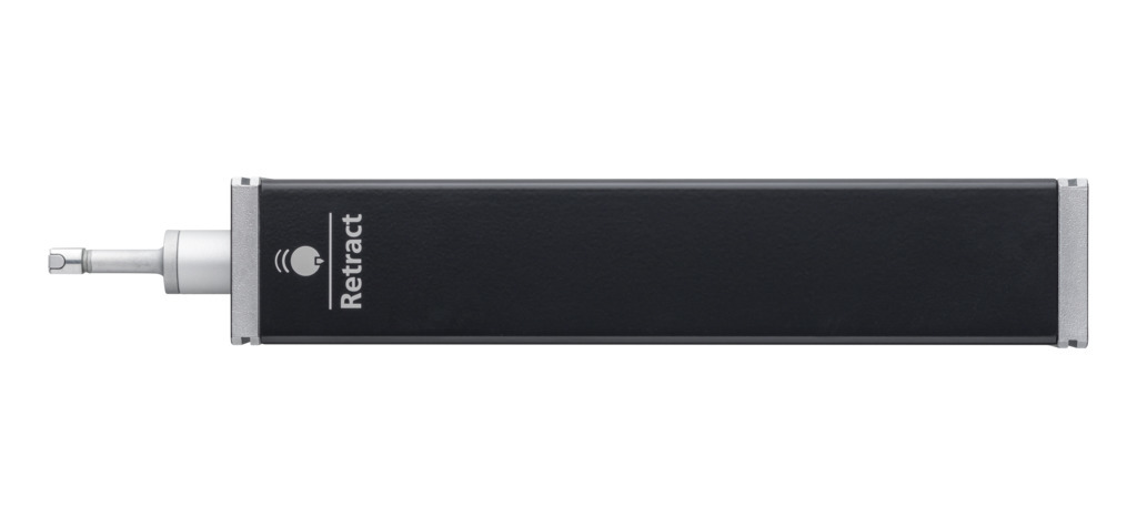

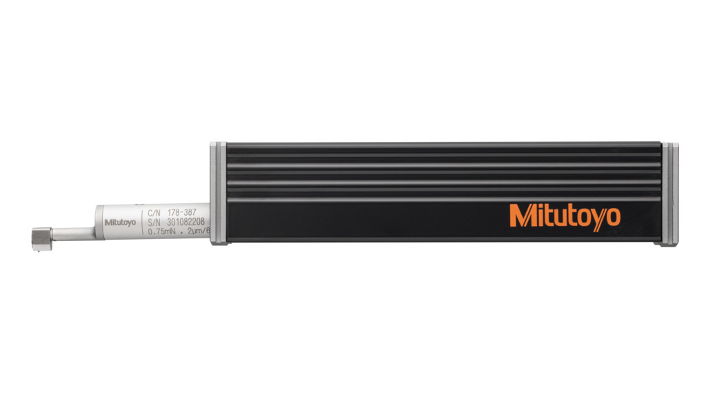

| 符号 | SJ-220 (標準駆動・0.75mNタイプ) | SJ-220 (標準駆動・4mNタイプ) | SJ-220 (前退避駆動・0.75mNタイプ) | SJ-220 (前退避駆動・4mNタイプ) | SJ-220 (横駆動・0.75mNタイプ) | SJ-220 (横駆動・4mNタイプ) |
178-741-11 |
178-742-11 |
178-743-11 |
178-744-11 |
178-745-11 |
178-746-11 |
測定範囲 X軸(mm) |
17.5 |
17.5 |
17.5 |
17.5 |
5.6 |
5.6 |
測定範囲 Z1軸 表面粗さ(µm) |
360(-200 μm~+160 μm) |
360(-200μm~+160μm) |
測定速度 X軸 表面粗さ(mm/s) |
測定時:0.25, 0.5, 0.75, 1 / リターン時:1 |
スキッド圧(mN) |
400以下 |
400以下 |
400以下 |
400以下 |
400以下 |
400以下 |
検出器 測定力(mN) |
0.75 |
4 |
0.75 |
4 |
0.75 |
4 |
演算結果表示 |
用途目的にあわせ1画面に表示される演算結果数や表示方向の切り替えが可能。トレース表示では直近の10件の同じパラメータの演算結果を表示可能。縦表示:1段表示/3段表示/トレース表示、横表示:1段表示/4段表示/トレース表示 ※横表示では左右の切り替え表示可能 |
