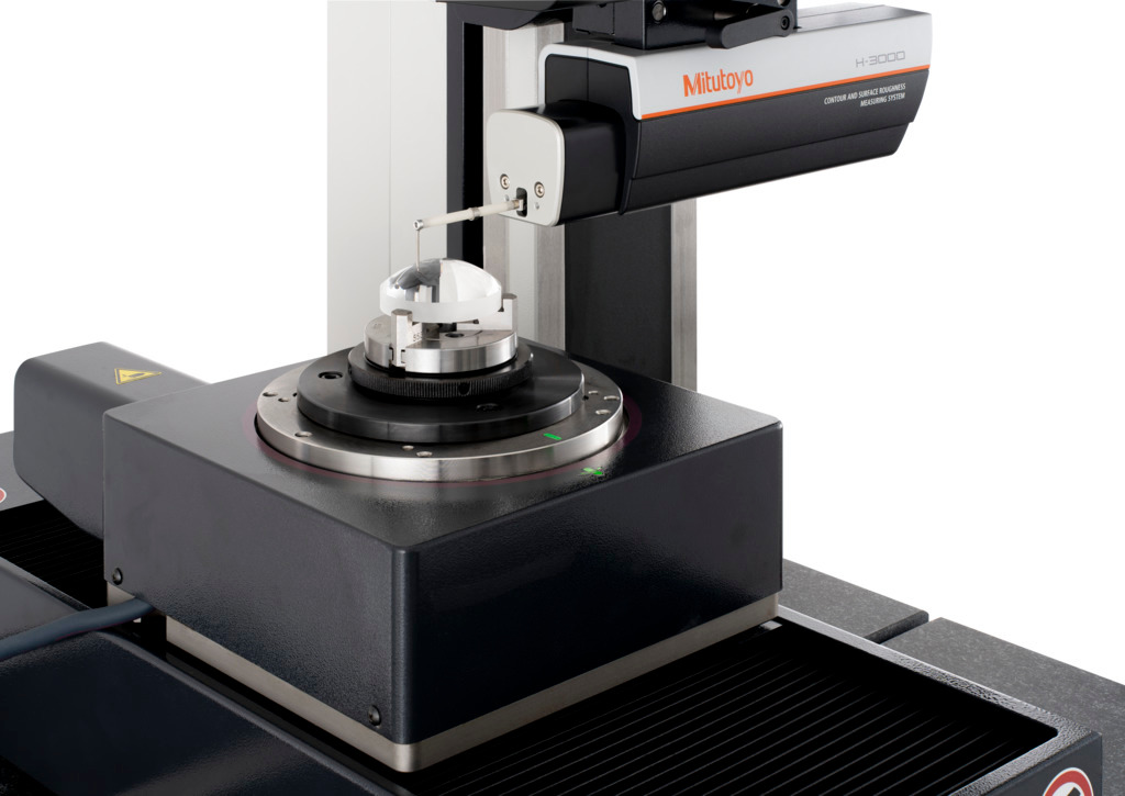

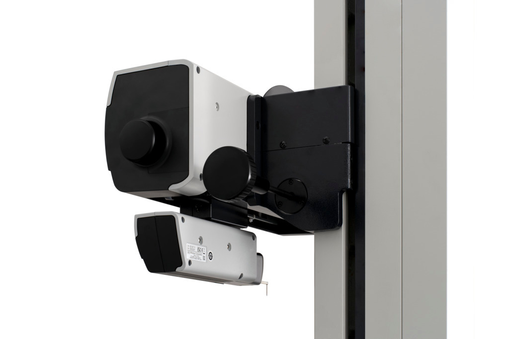

FORMTRACER Avant シリーズに、ワントレースで輪郭と粗さが同時に測定可能なハイブリッド検出器 H-3000 が登場。
  • 新開発のH3000検出器により高分解能・高精度・ワイドレンジを実現
  • ワントレースで輪郭・粗さ評価が可能
  • H3000検出器は従来FTAシリーズに増設可能
  • スタイラスラインアップの拡充により幅広い測定シーンに対応
