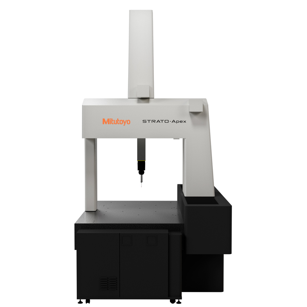

高精度CNC三次元測定機 STRATO-Apex
最小表示量(mm) : 0.00002 測定範囲 X軸(mm) : 700 測定範囲 Y軸(mm) : 1000 測定範囲 Z軸(mm) : 600

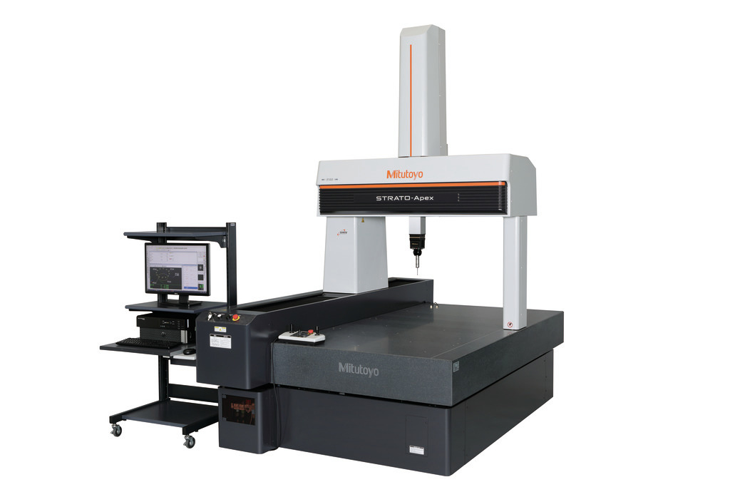

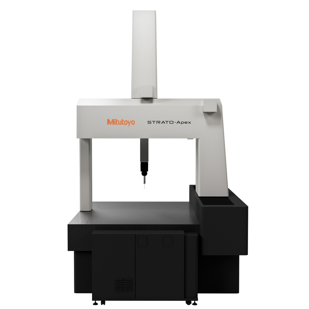

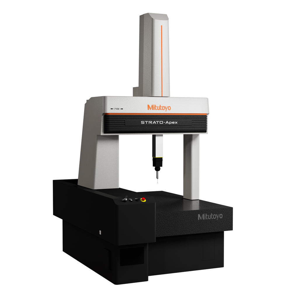

高速・高精度を実現するために、構造やガイド機構の見直しによる高剛性化を図っています。
  • 高速・高精度を実現するために、構造やガイド機構の見直しによる高剛性化を図っています。
  • 位置・速度・電流の全ての制御ループをデジタル信号で処理する、デジタルサーボ方式を採用しています。
  • デジタルサーボ方式には
    ①ドリフトや経時変化が少ない
    ②ダイナミックレンジが広い
    ③各種の制御アルゴリズム搭載が容易である等のメリットがあります。
  • コントローラを本体外部に配置し、その発熱が本体に与える影響を排除しています。
  • 本体外部に配置しながらも、フロアスペースを犠牲にしないコンパクトなレイアウトを実現しています。
  • STRATO-Apexの各軸スケールには、線膨張係数0.01x10-6/℃というほとんど熱膨張しない超高精度結晶化ガラススケールと、最小分解能2/100μmの高性能反射型リニアエンコーダの組合せによる、超高精度測長ユニットが搭載されています。
    この超高精度測長ユニットは超高精度CNC三次元測定機LEGEXシリーズにも採用されています。【700/900シリーズ】
  • ガラススケールは独自の固定方式によって、取付け面との線膨張係数の違いによって生じるヒステリシス誤差を最小限に抑えています。また、ガラススケールは錆や腐食に強く、長期精度保証が可能です。
  • 設置場所の床振動は測定値のばらつきとなって影響します。STRATO-Apexシリーズではオートレベリング空気ばね式除振台を標準搭載しており、この除振台は床振動を本体に伝えな
    いだけでなく、各軸の移動や測定物の載による荷重変動をセンサでキャッチし、素早く本体を水平復帰させる機能も持っています。
  • 門移動型として最高の速度・精度を実現
    計測のキーテクノロジーをここに集結

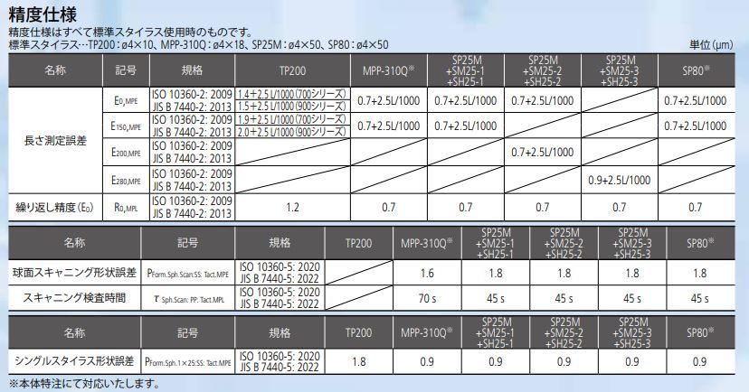

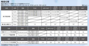

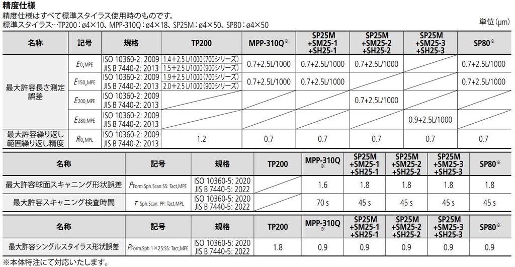

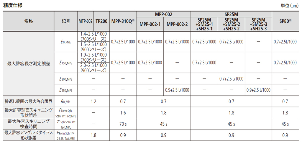

最大許容長さ測定誤差 E0, MPE(µm)
0.7+2.5L/1000(MPP310Q使用時)
2.5+4.0L/1000(SP25M使用時)
3.0+4.0L/1000(SP25M使用時)
最大許容長さ測定誤差 E150, MPE(µm)
繰返し範囲の最大許容限界 R0, MPL(µm)
0.7(MPP310Q使用時)
0.7(MPP310Q使用時)
0.7(MPP310Q使用時)
0.7(MPP310Q使用時)
0.7(MPP310Q使用時)
0.7(MPP310Q使用時)
2.5(SP25M使用時)
2.5(SP25M使用時)
2.5(SP25M使用時)
2.5(SP25M使用時)
