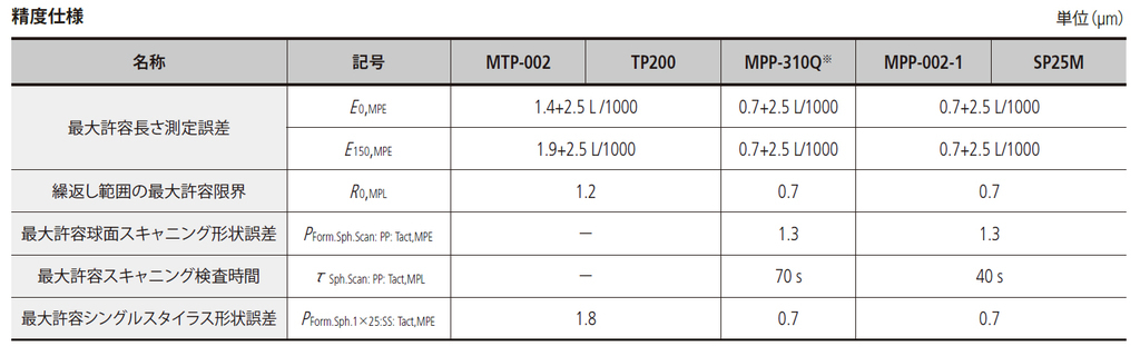

最大許容長さ測定誤差 E0, MPE(µm)
0.7+2.5L/1000(MPP310Q使用時)
2.5+4.0L/1000(SP25M使用時)
3.0+4.0L/1000(SP25M使用時)

繰返し範囲の最大許容限界 R0, MPL(µm)
0.7(MPP310Q使用時)
0.7(MPP310Q使用時)
0.7(MPP310Q使用時)
0.7(MPP310Q使用時)
0.7(MPP310Q使用時)
0.7(MPP310Q使用時)
2.5(SP25M使用時)
2.5(SP25M使用時)
2.5(SP25M使用時)
2.5(SP25M使用時)
