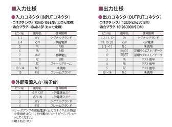

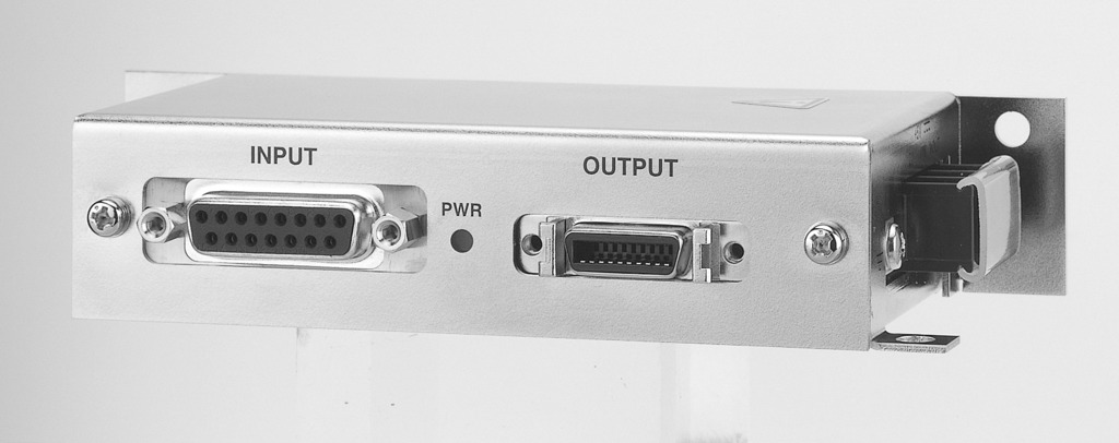

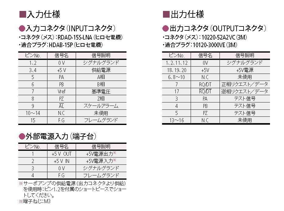

リニヤスケールから出力されている正弦波信号をシリアル信号に変換するインターフェースユニットです。
  • PSU-250シリーズは、弊社リニヤスケールから出力されている正弦波信号をシリアル信号に変換するインターフェースユニットです。
  • 主信号(正弦波)に対して、400分割に相当するシリアルデータを出力します。
  • PSU-251は、三菱電機株式会社殿サーボアンプ MR-J4シリーズと接続可能。
  • PSU-252は、パナソニック株式会社殿サーボアンプ MINASシリーズと接続可能。
符号 PSU-252
分割数
400
軸数
出力インターフェース
パナソニック株式会社殿 MINAS A5シリーズ MINAS A6シリーズ
保存環境温度範囲(℃)
-20 ~70
使用環境温度範囲(℃)
0〜40
供給電源電圧
サーボアンプからの供給 :DC5 V±5 %
外部電源供給 :DC5 V±5 %
