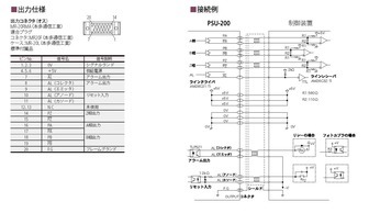

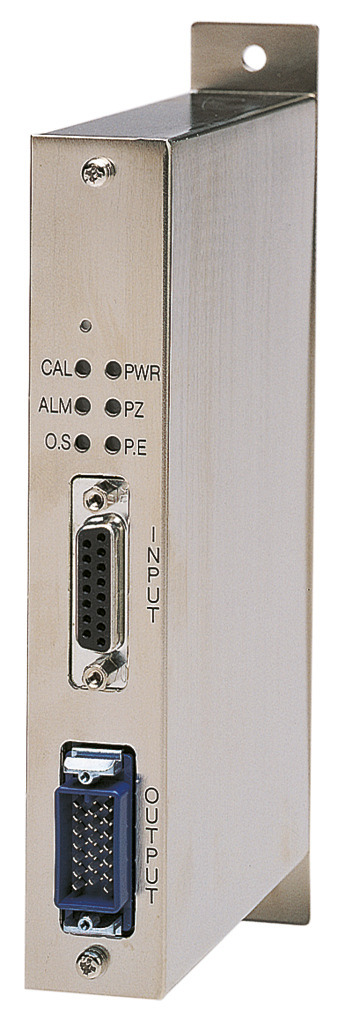

インターフェースユニット パルス信号変換ユニット PSU-200
/pim-assets/medias_converted/Highres/Mitutoyo/Media/Image/12_Scale/62_0_PSU-200_202106_FS_1.psd
リニヤスケールから出力されている正弦波信号を二相方形波信号に変換するインターフェースユニットです。
  • PSU-200とは弊社リニヤスケールから出力されている正弦波信号を最小4分割・最大200分割すると共に正弦波を方形波信号に変換し出力することでNCフィードバックシステムや計測制御装置等にリニヤスケールと併用することにより位置決めの高精度化を実現できる装置です。
符号 PSU-200
分割数
4, 8, 10, 20, 40, 80, 100, 200

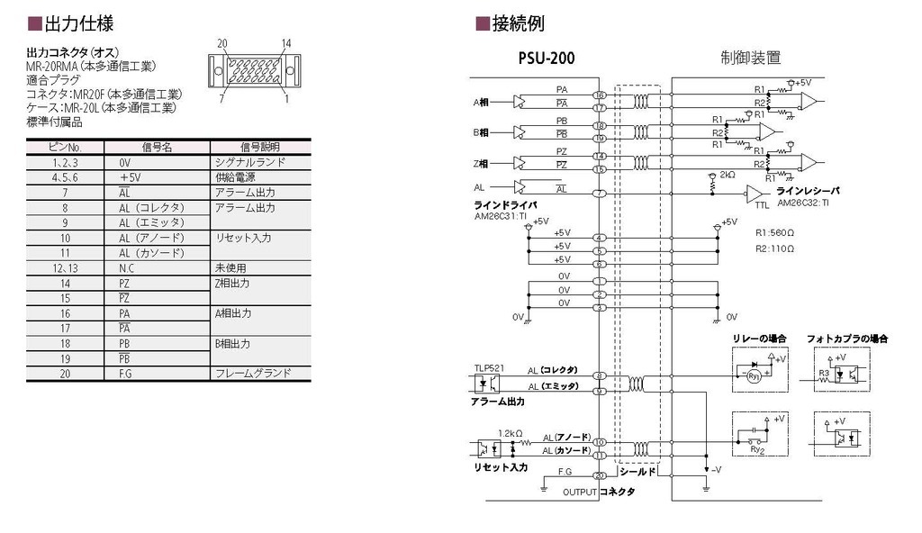

コネクタ仕様
DA-15S-NR(JAE)相当品/MR-20RMA(本多通信工業)
軸数
出力信号形態
90°位相差二相正弦波
入力信号形態
90°位相差二相正弦波
出力 入力信号
アラームリセット信号:AL(アノード)、AL(カソード)フォトカプラ入力
出力コネクタ
MR-20RMA(本多通信工業)
保存環境温度範囲(℃)
-20 ~70
使用環境温度範囲(℃)
0〜50
質量(g)
620

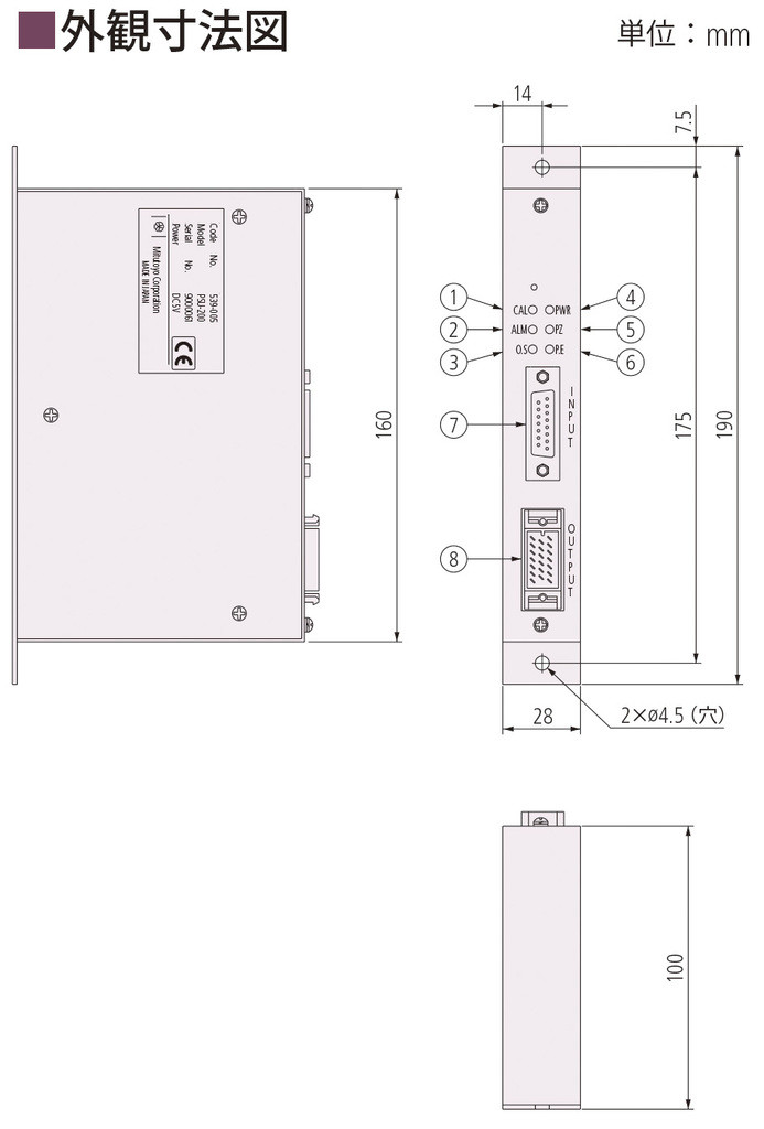

外観寸法(mm)
幅160 mm×厚さ28 mm×奥行き100 mm
供給電源電圧
DC5 V±5 %
