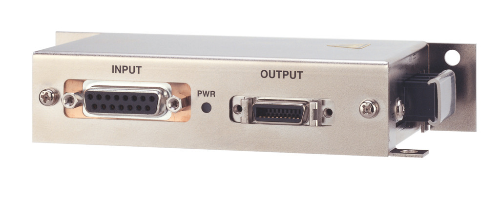

リニヤスケールから出力されている正弦波信号をシリアル信号に変換するインターフェースユニットです。
  • PSU-250シリーズは、弊社リニヤスケールから出力されている正弦波信号をシリアル信号に変換するインターフェースユニットです。
  • 主信号(正弦波)に対して、400分割に相当するシリアルデータを出力します。
  • PSU-251は、三菱電機株式会社殿サーボアンプ MR-J4シリーズと接続可能。
  • PSU-252は、パナソニック株式会社殿サーボアンプ MINASシリーズと接続可能。

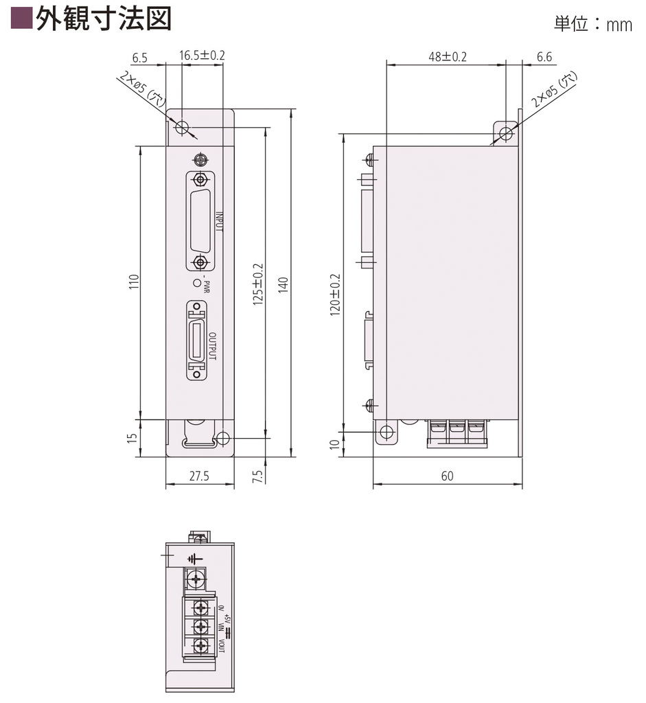

/pim-assets/medias_converted/Highres/Mitutoyo/Media/ExternalDimensions/12_Scale/62_1_PSU-250_000000_d_1.jpg
