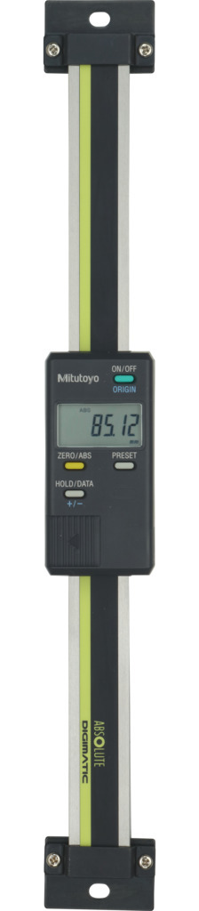

デジタルスケール 測長ユニット SD-E/SDV-E
最小表示量(mm) : 0.01
/pim-assets/medias_converted/Highres/Mitutoyo/Media/Image/12_Scale/62_2_572-561_202410_FS_1.psd
多機能タイプ
  • 絶対位置を読取るアブソリュートスケールのためオーバースピードエラーが発生しません。
  • 絶対原点を任意の位置で設定、記憶すること(1点のみ)ができます。また、
    電源OFF にしても、あらかじめ設定した絶対原点を記憶しており、電源ON 後すぐに座標が復帰できます。
    注)電池をはずしたり、交換した場合は、絶対原点位置が初期値となります。
  • 表示部の小形化を実現しました。小形工作機械や治工具類の位置決めセン
    サとして使用できます。
