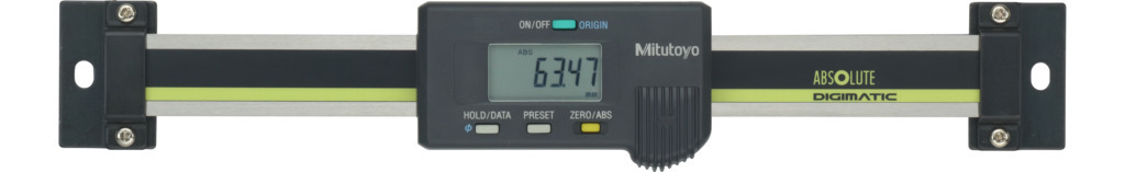

デジタルスケール 測長ユニット SD-F/SDV-F
メニュー
絶対位置を読取るアブソリュートスケールのためオーバースピードエラーが発生しません。
絶対原点を任意の位置で設定、記憶すること(1点のみ)ができます。また、 電源OFF にしても、あらかじめ設定した絶対原点を記憶しており、電源ON 後すぐに座標が復帰できます。 注)電池をはずしたり、交換した場合は、絶対原点位置が初期値となります。
表示部の小形化を実現しました。小形工作機械や治工具類の位置決めセン サとして使用できます。
