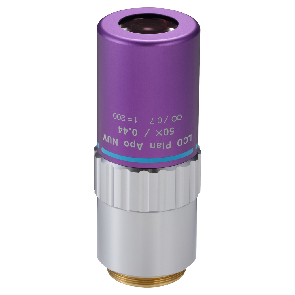

明視野用近紫外域補正対物レンズ(ガラス厚補正) LCD Plan Apo NUV
/pim-assets/medias_converted/Highres/Mitutoyo/Media/Image/14_Vision Measuring Systems/32_2_378-820-8_202404_FS_1_jp.jpg
無限遠補正、超長作動距離、液晶ガラス越しの明視野観察及びレーザ加工用
  • 無限遠補正
  • 液晶ガラス越しの明視野観察及びレーザ加工用
  • 超長作動距離
  • プラン・アポクロマート仕様
  • 液晶ガラス厚1.1 mm または0.7 mm で補正設計・・・ガラスを通した高倍率観察に適しています。
    ※ガラスの厚さ・材質(屈折率)をご指定頂ければ設計製作いたします。
378-820-8
378-890-8
LCD Plan Apo NUV 50× (t0.7)
LCD Plan Apo NUV 20× (t0.7)
対応観察方法
明視野
明視野
開口数NA
0.44
0.42
作動距離 WD(mm)
14.76
16.96
焦点距離 f(mm)
焦点深度(µm)
1.4
1.6
実視野(mm) φ24接眼
0.48
1.2
実視野(mm) 1/2型カメラ(横)
0.13
0.32
実視野(mm) 1/2型カメラ(縦)
0.1
0.24
分解能 R(µm)
0.6
0.7
質量(g)
350
340
  • 詳細な仕様・
    データ
  • デモ・実機評価の相談
  • 導入支援の相談
  • 価格確認
  • 納期確認
  • その他ご要望
