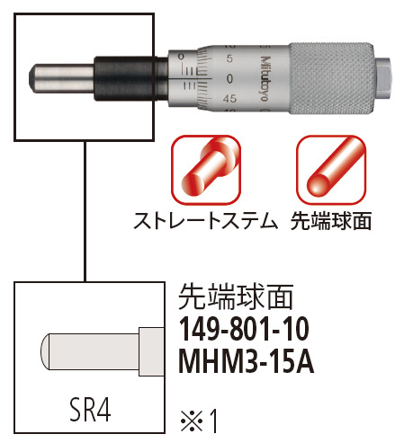

測定面は、磨耗に強い超硬合金チップ付です。
  • 測定面に超硬合金チップを採用した、摩耗に強いモデルです。

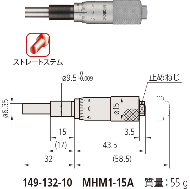

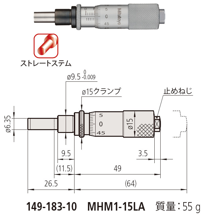

先端形状
平面
平面
平面
平面
平面
平面
平面
平面

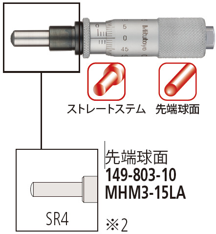

球面(SR4)
球面(SR4)
球面(SR4)
球面(SR4)
球面(SR4)
球面(SR4)
球面(SR4)
平面逆目盛
平面逆目盛
平面逆目盛
平面逆目盛
平面逆目盛
平面逆目盛
平面逆目盛
平面逆目盛

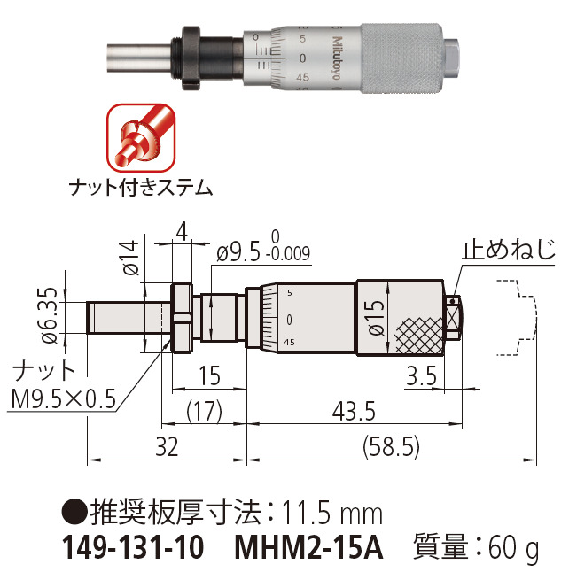

ステム形状
ナット付
ナット付
ストレート
ストレート
ストレート
ストレート
ナット付
ナット付
ストレート
ストレート
ナット付
ナット付
ストレート
ナット付
ナット付
ストレート
ストレート
ナット付
ナット付
ストレート
ストレート
ナット付
ナット付
測定面
