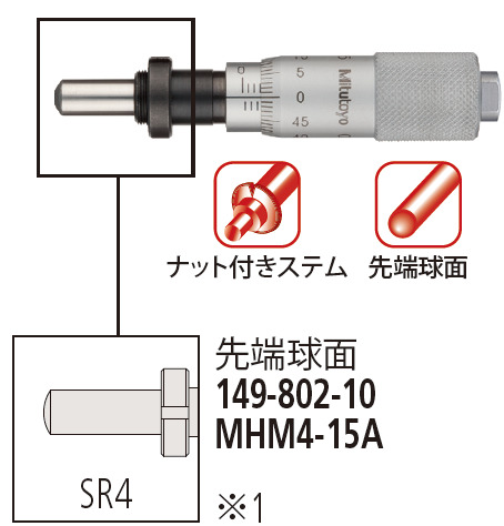

球面(SR4)
球面(SR4)
球面(SR4)
球面(SR4)
球面(SR4)
球面(SR4)
球面(SR4)

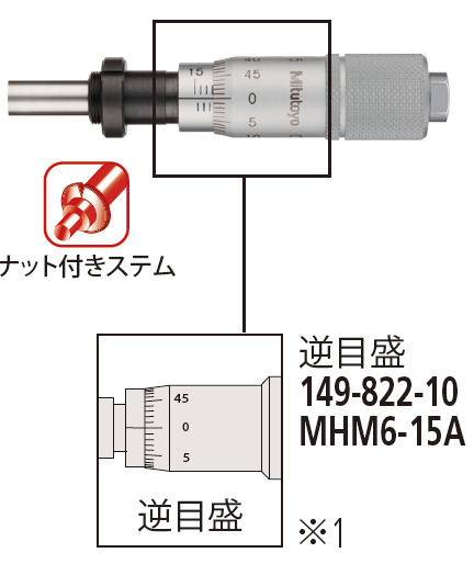

平面逆目盛
平面逆目盛
平面逆目盛
平面逆目盛
平面逆目盛
平面逆目盛
平面逆目盛
平面逆目盛

逆目盛
逆目盛
逆目盛
逆目盛
