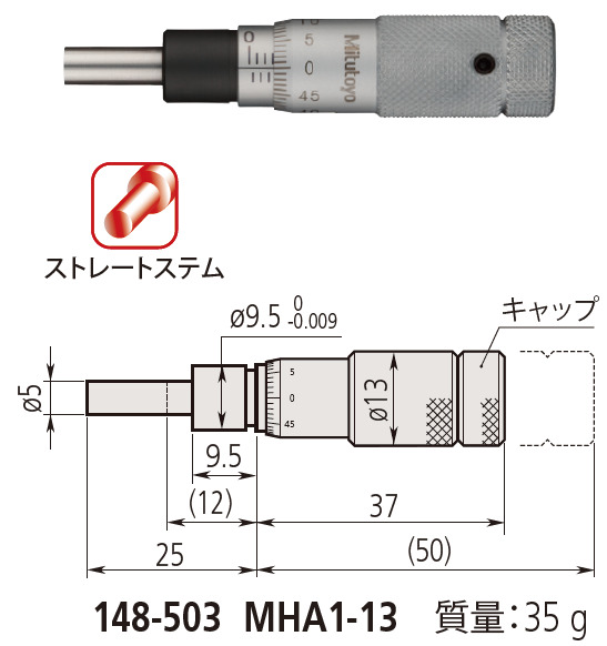

測定範囲13mmの小形・汎用タイプです。
  • 測定範囲13mmの小形・汎用タイプです。
  • シンブルでの基点調整が簡単にできます。

先端形状
平面
平面
平面
平面
平面
球面(SR4)
球面(SR4)
球面(SR4)
球面(SR4)
平面逆目盛
平面逆目盛
平面逆目盛
平面逆目盛
ステム形状
ストレート
ナット付
ストレート
ナット付
ナット付
ストレート
ナット付
ストレート
ナット付
ストレート
ナット付
ストレート
ナット付
ステム径(φ mm)
9.5
9.5
9.5
9.5
9.5
9.5
9.5
9.5
9.5
9.5
9.5
9.5
±2
±2
±2
±2
±2
±2
±2
±2
±2
±2
±2
±2
測定面
合金工具鋼 HRC60以上 ラップ仕上げ
ステンレス鋼 HRC50以上
クランプ
目盛部表面処理:硬質クロムメッキ
目盛部表面処理:硬質クロムメッキ
目盛部表面処理:硬質クロムメッキ
目盛部表面処理:硬質クロムメッキ
目盛部表面処理:硬質クロムメッキ
目盛部表面処理:硬質クロムメッキ
目盛部表面処理:硬質クロムメッキ
目盛部表面処理:硬質クロムメッキ
目盛部表面処理:硬質クロムメッキ
目盛部表面処理:硬質クロムメッキ
目盛部表面処理:硬質クロムメッキ
目盛部表面処理:硬質クロムメッキ
