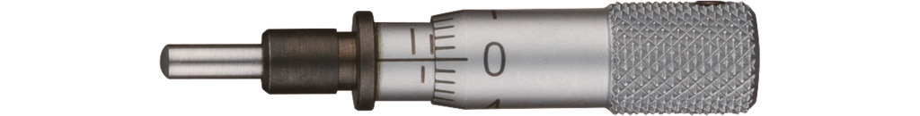

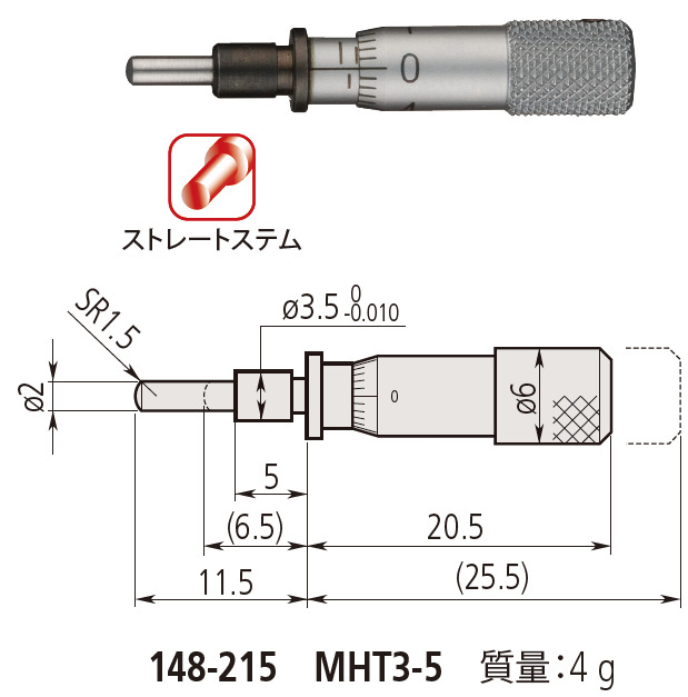

マイクロメータヘッド MHT-5/6.5
標準価格(税抜): 8,680円
測定範囲(mm): 0 ~ 5 目量(mm) : 0.02
No Image
小形・軽量のため、機械への組込みもスペースをとりません。
  • 各種装置に組み込みやすい、小形・軽量タイプです。
