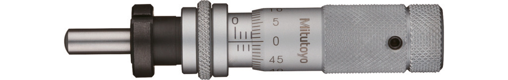

マイクロメータヘッド MHA
標準価格(税抜): 9,850円
/pim-assets/medias_converted/Highres/Mitutoyo/Media/Image/01_Micrometers/01_1_148-854_000000_FS_1.psd
測定範囲13mmの小形・汎用タイプです。
  • 測定範囲13mmの小形・汎用タイプです。
  • シンブルでの基点調整が簡単にできます。

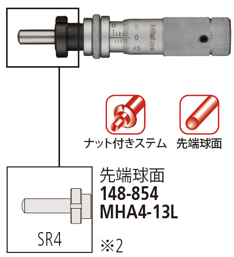

先端形状
平面
平面
平面
平面
平面
平面
球面(SR4)
球面(SR4)
球面(SR4)
球面(SR4)
平面逆目盛
平面逆目盛
平面逆目盛
平面逆目盛
球面(SR4)
ステム形状
ストレート
ナット付
ストレート
ナット付
ストレート
ナット付
ストレート
ナット付
ストレート
ナット付
ストレート
ナット付
ストレート
ナット付
ストレート
