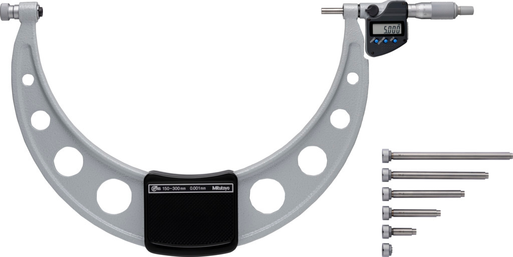

替アンビル式外側マイクロメータ OMC-MX
標準品はスピンドル面のみ超硬合金チップ付き
保護等級IP65
定圧装置付き
測定範囲を変更することができるアンビル交換式のデジマチックマイクロメータです。
| 符号 | OMC-150MX | OMC-300MX |
340-251-30 |
340-252-30 |
¥ 78800 |
¥ 101000 |
測定範囲(mm) |
0~150
150~300
最小表示量(mm) |
0.001 |
0.001 |
測定力(N) 最小 |
5 |
5 |
測定力(N) 最大 |
10 |
10 |
保護等級 |
IP65 |
IP65 |
全測定面接触誤差 E:EMPE (µm) |
±(4+最大測定長/75)㎛ (端数切上げ) |
部分測定面接触誤差 V:VMPE(µm) |
3 |
5 |
位置検出方式 |
電磁誘導式ロータリエンコーダ |
電磁誘導式ロータリエンコーダ |
マイクロメータヘッドのストローク(mm) |
25 |
25 |
電池寿命 |
2.4年 |
2.4年 |
電源 |
ボタン形酸化銀電池 SR44 |
ボタン形酸化銀電池 SR44 |
電源(個) |
1 |
1 |
セット内容
替アンビル M1 (135mm)
- 数量:1
- コードNo.:303950
替アンビル M2 (110mm)
- 数量:1
- コードNo.:303951
替アンビル M3 (85mm)
- 数量:1
- コードNo.:303952
替アンビル M4 (60mm)
- 数量:1
- コードNo.:303953
替アンビル M5 (35mm)
- 数量:1
- コードNo.:303954
替アンビル M6 (10mm)
- 数量:1
- コードNo.:303955
