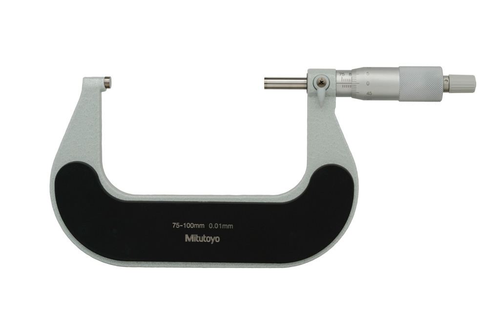

標準外側マイクロメータ M300
アナログマイクロメータのスタンダード。防熱カバー付きで温度の影響を受けにくい構造をしており、精度良く測定ができます。
アンビル側フレームをカットし、狭い箇所の測定が楽にできます。
定圧装置付き
測定面は超硬合金チップ付き
