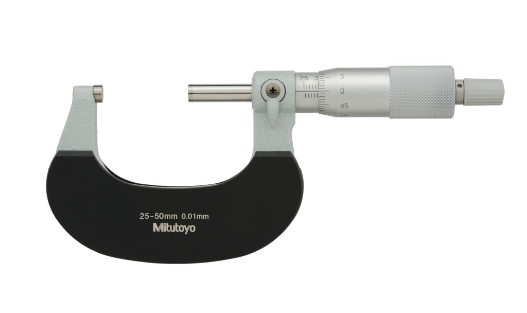

標準外側マイクロメータ M300
標準価格(税抜): 15,900円
測定範囲(mm): 25 ~ 50 目量(mm) : 0.01
/pim-assets/medias_converted/Highres/Mitutoyo/Media/Image/01_Micrometers/01_0_102-302_202111_FS_1.psd
フレームは塗装、防熱カバー付のマイクロメータです。
  • アナログマイクロメータのスタンダード。防熱カバー付きで温度の影響を受けにくい構造をしており、精度良く測定ができます。
  • アンビル側フレームをカットし、狭い箇所の測定が楽にできます。
  • 定圧装置付き
  • 測定面は超硬合金チップ付き
  • JIS B 7502
